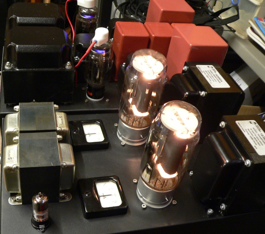

italia a écrit :il faut un étage entrée pour une 10y qui drive une 10y ou un bon preampli , la EC8020 c'est une truffe noire j'avais trouvé ca joli ma a 650e pièce....dans mon test la EF184 était déjà sur le châssis avec l'alim et c'est très bien en mode triode après il faut voir.
avant lire Tomas Mayer et Sakuma c'est les manual RCA cunningham etc ma source d'inspiration,
Julien un exemple d’étage différentiel sans condos sortie alim HT?
impossible ou avec batteries

oui ma avant cette self il y a bien des condos pour la HT je ne voie pas l'ampli sans condo promis....(ce qui lui permet de supprimer tous les condos dans le circuit (cathode et sortie alim HT) ?????bluff?
je suis bien decu
pour l'adaptation des etages merci rien de neuf on découvre l'eau chaude ?
je veut juste dire que avec deux 10Y driver/final il faut un tube en plus en entrée.e c'est pas la 10Y en driver de trop, c'est le cœur de mon idea de driver la 10 avec une 10 .
mon troisième SE GM70 un seul tube 6E6P-E avec self de grille et 25mA plaque pour le IT Sowter en elevateur 1/2
