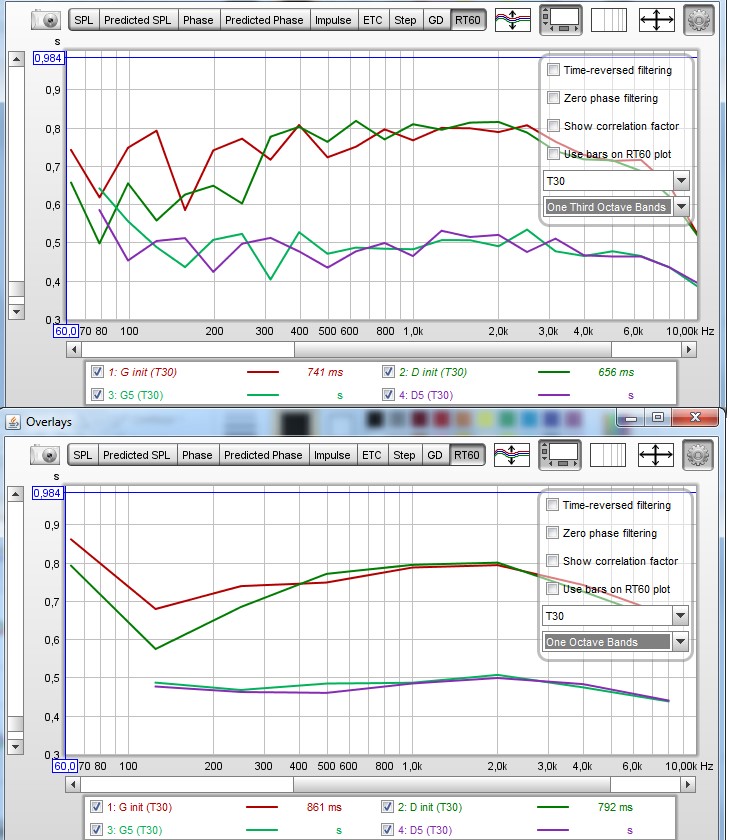

Xavier, et ceux que cela intéresse, ci dessous les mesures montrant les évolutions :
Ginit et Dinit pour mesure voie gauche et droite initiale avant correction du local, G 3 et D 3 voie gauche et droite actuelle.
Mesures au point d'écoute (Répétabilité de la mesure vérifiée avant d'être retenue).
Réverbération avec un lissage en 1/3 octave indicatif et a l'octave pour mise en évidence de la tendance :
le TR a gagné en constance, la bosse dans le médium (1 à 2 k) a bien diminué, et cela s’entend, c'était LE défaut a corriger absolument.
Pour résumer simplement l'effet, je pense avoir obtenu un bien meilleur grave (entre autre) en corrigeant cette bosse dans le médium (ha, les papillons et la hifi!).
J'espère lisser cela encore un peu quand j'aurais fini mes aménagements, la remonté dans le grave elle par contre restera.
Pour info j'ai travaillé avec quelques grosses épaisseurs d'absorbant (20, 30, 40 cm), ce qui explique l'efficacité sous 300 Hz.

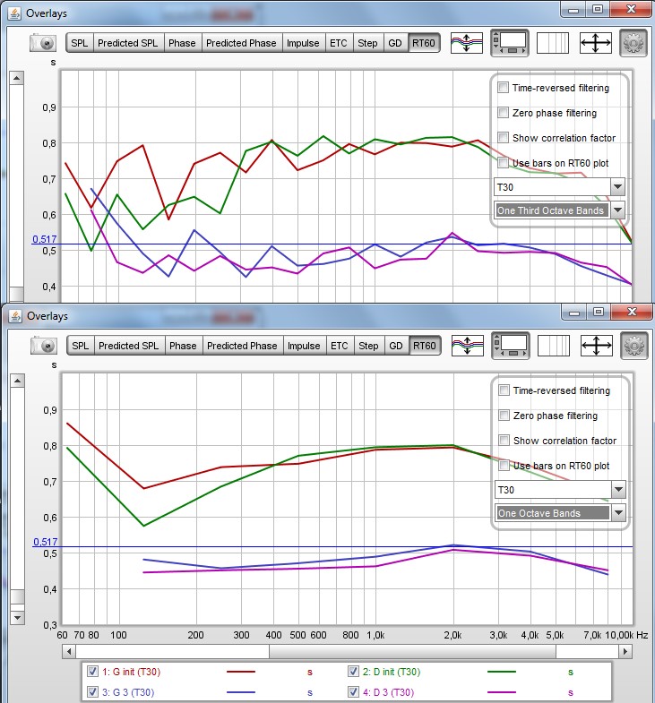

J’ai terminé hier ces premiers petits travaux de traitement de la pièce.
La dernière finition aura consisté à diminuer l'épaisseur de certains panneaux absorbants pour remonter un peu le TR dans le bas médium et ajouter une petite surface de toile de coton (rideaux 100% coton) pour lisser une bosse à 2 Khz. Ces finitions ont été faites après la pose des derniers panneaux absorbants achevés (en remplacement de plaques posées grossièrement pour essais).
Plutôt que de remonter un peu le TR dans le bas pour équilibrer, j'aurais pu baisser encore un peu tout le reste, mais cela devenait matériellement compliqué.
Les dernières mesures sont les suivantes (avec toujours valeur initiales Ginit et Dinit), lissage en 1/3 d'octave et a l'octave :
Pour arriver à mes fins, j'aurais donc commencé par traiter le grave / bas médium, en posant progressivement des blocs absorbants épais (20 - 30- 40 cm) dans la pièce. A chaque mise en place, des mesures pour valider ou pas la mise en place de futurs panneaux.
Les traitements ont été faits à l'arrière du point d'écoute sous forme de nombreux petits panneaux et blocs (pas de traitement complet et uniforme d’un mur) et un peu au sol entre le système et l'auditeur.

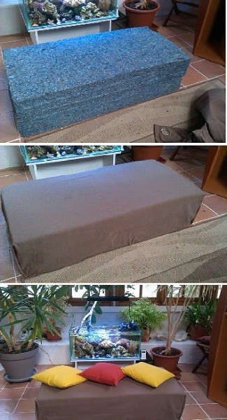

Un pavé absorbant au sol, la laine de coton recyclée étant dense, l’on peut s'assoir :
Le tissu est du coton (rideaux alinéa, moins chère que le tissu au mètre)
Face à ce petit banc absorbant, j'ai une banquette en rotin remplie également d'environ 100 l d'absorbant.
Au sol également des poufs traités de cette manière.

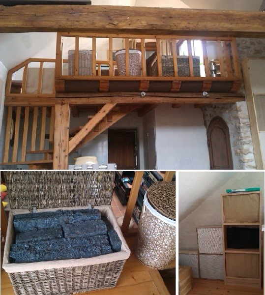

La mezzanine derrière la zone d'écoute est truffée d'absorbant, grosse mal et panier en osier rempli, étagères carrées détournées également, rideaux ... :

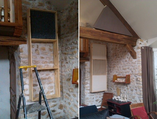

Différents cadres comme ici 3 cases de 600 x 600 mm de 200 mm d'épaisseur :
Et pour finir des cadres moins épais avec tissu agrafé, double cadre de 100 mm dos à dos (soit 200 mm d'ep.) dans la charpente :
Edit : restauration image perdue
