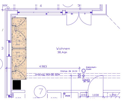

Une alternative moins couteuse et beaucoup plus simple à mettre en oeuvre, 2 Altec 211 le long du mur et mes 1505 au dessus.
ça pourrait déjà le faire...
Elles sont moins hautes que les Onken 4550, donc passent sous la fenêtre. Il faut que je loge l'électronique quelque part, peut être à gauche...

Tu es sûr que ce sont des 211, sur ton dessin? Normalement, l'enceinte est symétrique vu du dessus.
Et la profondeur dépasse ta limite de 90cm.
Mikael
Edit: c'est pas plutôt des 210, que tu as mis?

Désolé, effectivement, des 210, la dissymėtrie m'arrange, mais ça peut le faire avec les 211 aussi...
Est ce que j'aurai toujours besoin du Magnat ? Avec mes HP Yamaha, j'espère pouvoir descendre vers 40 Hz...

Tu es limité à 78cm de hauteur, c'est bien ça?
Dans ce cas, la 210 et la 211 vont être trop haute. 34" dans les deux cas, soit 86cm.

Non, en fait, j'ai 88 cm dedans ???. 78 cm, c'est au cas ou il faut faire un trou et passer sous la fenêtre.

Nickel.
C'est plus profond que les 90cm de la cloison de ton bureau, mais vu la disposition, ça ne devrait pas créer de problème.
