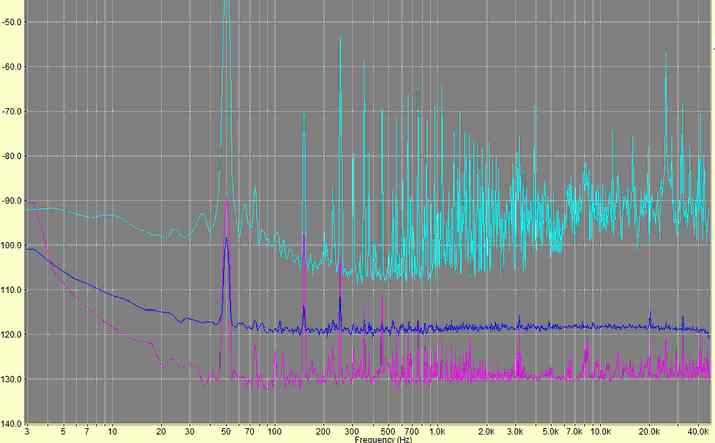

Une Mesure de bruit d'un batterie au plomb faite par le forumeur ALW sur DIYAudio...
Courbe rose : le bruit de la batterie sans charge
Courbe bleu : le bruit d'un régulateur faible bruit discret
Courbe bleu ciel : le bruit de la batterie fournissant 35mA !!
Conclusion pour cette batterie : filtrage obligatoire.
Jacques
#70
RE: Batteries qui font de la ziq !
Le magnifique pic à 50 Hz me fait douter de la validité de cette manipe...
