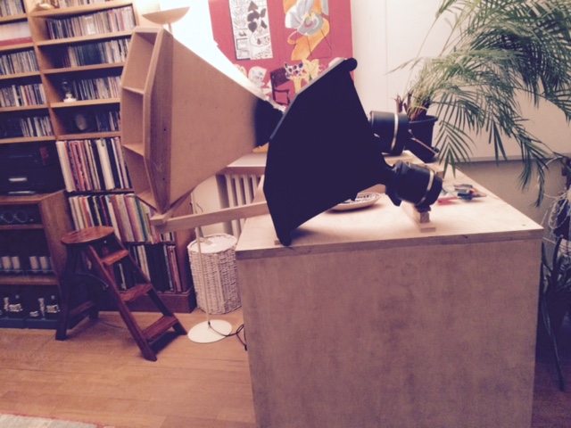

Maurais tu un lien vers des photos ? Cela voudrait dire que le pavillon bas medium est très en avant de la bouche du pavillon de grave ?

Pour Kaneda, ses pavillons de grave étant dans le plafond, c'est un peu compliqué. Par contre, les membranes des 3 autres voies sont alignées.
Bon, il faut bien que je montre à quoi je fait joujou chez moi en ce moment.
C'est ce système en vrac qui a pourtant bien secoué Dominique M. lors de sa dernière venue, en seulement 3 voies, sans même un tweeter, mais toutes membranes alignées.
S'il passe par là, il pourra en parler.
