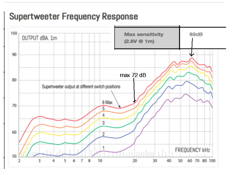

jys a écrit :un ensemble aigu à compression (110 dB) + supertweet (90 dB !) qui me semble peu crédible en terme de dynamique
A peine 89 dB .... là ou il n'y a plus de signal:
http://www.townshendaudio.com/supertweeters/
