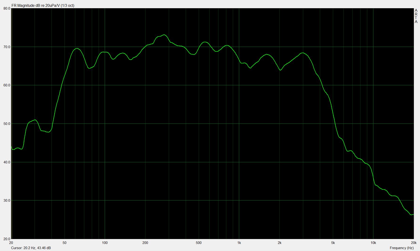

Bonjour Eric,
Voici une mesure récente, micro à 1,20 m de l'enceinte, 515-8 G seul et non filtré.
Dans le bas, tu es assez près, par contre en général, je trouve que la simulation coupe le haut trop tôt...
Je vais profiter du week-end pour regarder Hornresp de plus près...

J'ai oublié de dire,
Pour le haut le créateur du logiciel à d'après ce que j'ai lu, utilisé une membrane plane qui ne simule pas les écarts de réponses dû aux différents profils de membranes des HP's.
Donc la réponse dans le haut est environ plus courte d'un octave par rapport à la réalité. Je pense que le logiciel a été surtout fait pour voir ce qui se passe dans le bas et non dans le haut.
Enfin, sous toute réserve, car je n'ai pas encore tout décortiqué et j'ai peut être zappé quelque chose.
Dominique, pour cette courbe peut tu décrire l'évent, surface, longueur, position, amortissant..
Phil.
Messages : 7.717
Sujets : 261
Inscription : 23/08/2009
26/01/2014-09:50:31
(Modification du message : 26/01/2014-09:52:05 par Dominique-Tanguy.)
RE: ARTEC 8170H une mini ONKEN à Pavillon
Bonjour Phil,
A l'époque de la mesure, l'évent était ouvert au maximum, soit 20 cm x 63 cm (pas de tube d'accord sur les VOT).
Très peu d'amortissant sur les parois. Le volume est un peu réduit car l'espace derrière les parois galbées des pavillons est rempli de mousse expansive. Le 515-8 G a besoin de moins de volume qu'un 414-8 B.
Depuis, j'ai affiné un peu et j'ai réduit l'évent de manière à obtenir une première bosse de la courbe d'impédance deux fois plus haute que la deuxième.
L'évent actuel fait 10 cm x 60 cm.
Je ne cherche pas à les faire descendre, mais j'essaye d'obtenir le meilleur bas médium possible.

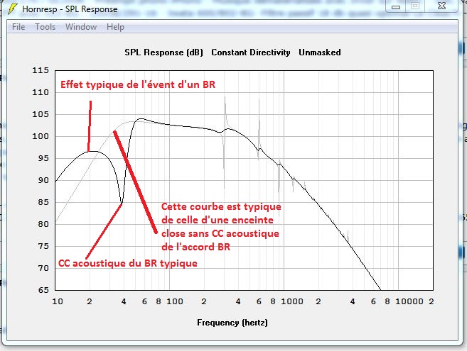

Pour la question de Dominique voici la réponse vrai en image.
Jean- Michel avait décrit la chose, là tu as une vrai image de ce qui se passe.
La courbe en noir est celle de la VOT 416 8B sans pavillon. L'alignement de Thièle d'ordre élevé a pour forme de courbe une première bosse généré par l'évent, le CC acoustique à la fréquence d'accord du BR, puis une bosse typique des ordres élevés suivie d'une pente non négligeable.
Le pavillon court a pour effet de :
Remonter l'efficacité générale d'environ 2 db, de redresser la pente due à l'ordre élevé et d'augmenté le niveau de l'évent due à un meilleur équilibre des charges av et ar.
Là, le pavillon est un JMLC dont j'ai retouché le coefficient d'expansion pour optimisé le redressement de la courbe après la deuxième bosse.
Phil,
HR fonctionne très bien.
Ci-dessous la courbe bleu est celle de la VOT 416 8B sans évent, elle est typique d'une enceinte close non amortie ( théoriquement l'efficacité est plus faible).
Puis la courbe noir est celle de la VOT 416 8B avec évent qui est elle typique d'un BR.
Cdt.

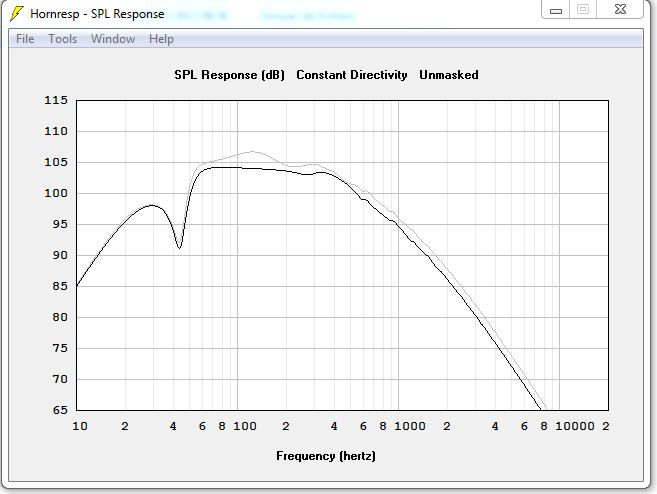

Ci-joint la courbe de la VOT 515G av et sans pavillon.
Vous remarquerez que le niveau de l'évent ne bouge pas av ou sans pavillon Expo qui est le plus proche de la VOT 515 G classique.
L'alignement de Thièle parait moins élevé ce qui provoque la bosse typique des VOT's 515 G car la fréquence du pav Expo est un petit peu trop basse à mon goût.
A suivre.
