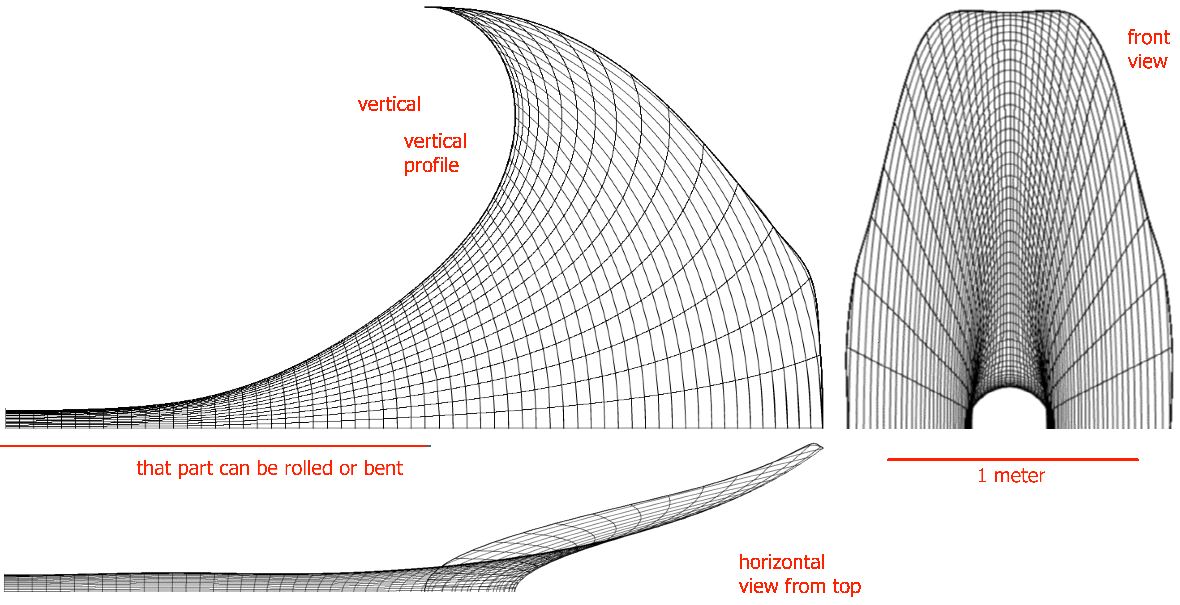

Il y a quelque temps j'ai calculé un pavillon de grave Iwata-JMLC qui utilisait le sol comme élément de symétrie ce qui permet de réduire de moitié la taille de l'embouchure.
Voici ce que cela donne.
Bien cordialement,
Jean-Michel Le Cléac'h

jeanmichellcl a écrit :Bonjour,
Bien cordialement,
ça fait un peu comme un pav estrade, mais en vertical ... moins facile à intégrer, et placer les autres pavs ... look d'enfer, bonjour la construction ... à la limite, assimiler les profils à du développable ...
Et en se servant du sol + du mur latéral ?
@udiophilement,
Nicolas

Bonjour Nicolas,
Par certains côté cela ressemble au pavillon de grave de Hiêp Cong Thé (un brestois comme son nom ne l'indique pas).
http://www.asrr.org/biblioteca/Revue%20A...GRAVE.html
Amicales salutations,

RE: Grand pavillon bas médium style IWATA
Oui Jean Michel, j'y ai pensé aussi ...
@udiophilement,
Nicolas
