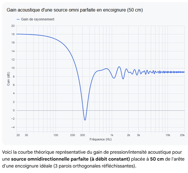

(19/10/2026-21:08:10)Indien29 a écrit : L'onde sonore est amplifié par la pièce et plus la fréquence est basse, plus la pièce amplifie les basses fréquences comme le montre le graph ci-dessous
La figure utilisée illustre un phénomène physique aucunement lié à la fréquence de l'onde sonore.
Jean-Marc.
Peux-tu développer ? Merci
bonjour l'indien
il te revient de développer ton allégation et de justifier TES conclusions qui suivent l'affichage de ce schéma tres souvent repris comme ici.
je rejoins JMP dans sa remarque, et plus encore.
La théorie selon Waterhouse, Beranek, si c'est de cela dont il s'agit

théorie.. comme en radio, un dipôle a 2,15 dB de gain par rapport à l'antenne théorique imaginaire isotrope. Donc tu corriges comment l'anisotropie et le Raleygh  ?  Tongue
