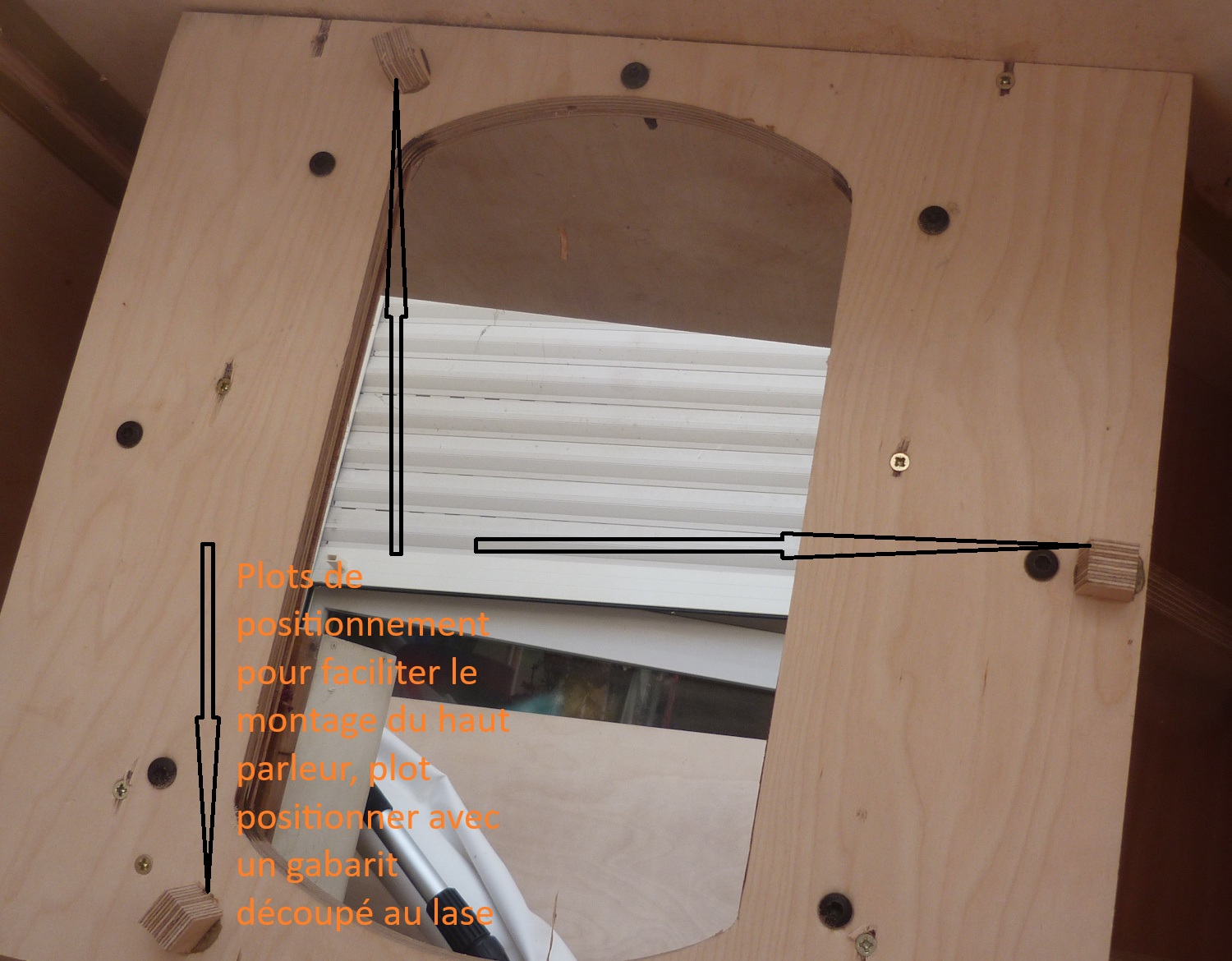

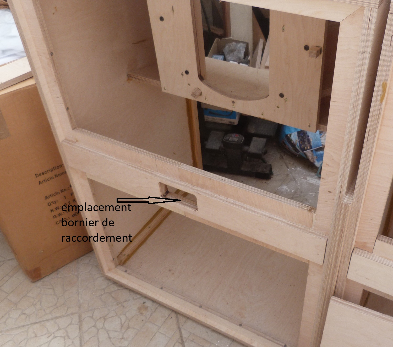

quelques détails

(11/07/2026-17:00:43)François-D a écrit : quelques détails
Oui les plots de positionnement c'est le truc à faire, j'y ai pensé aussi, c'est souvent galère de positionner le hp (lourd un 38) et les vis en même temps ...
je suis assez étonné car tu as demandé des plans de VOT et je m'aperçois que tu es assez loin d'une finition VOT.
Car, sur une VOT la plaque qui supporte les HP est plus grande car dans le temps dans le bas de cette plaque sous le plan incliné il y avait un tasseau tout le long.... et la plaque et le tasseau ne faisait qu'un afin de rigidifier le tout.
Je ne me souviens pas non plus d'avoir vu des tasseaux dans les angles .....
Je suppose que tu as fait ces choix après moulte réflexions.
Juste par curiosité car la finition est superbe.
