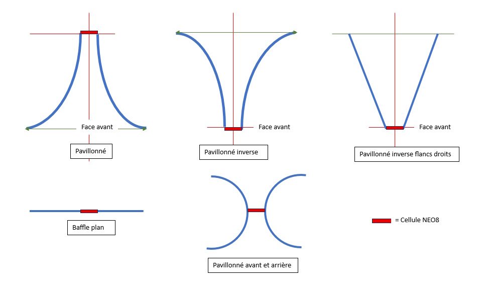

Réflexions à propos des NEO8
Je pense avoir (presque) tout lu ce qui a été écrit à propos de ces NEO8 et notamment les publications de Gilles/Bamboufou, Alain/Audiobijoux/SAP2212/33210langon, ou Langon 33210, Gérard/Escartefigue, plus quelques autres sur Diyaudio
Sujet qui bien évidemment m’intéresse beaucoup, et je remercie tous ceux qui se sont lancés dans cette aventure et de l’avoir partagée.
La plupart des réalisateurs citent la nécessité de prévoir un pavillonnage, avant ou arrière ou les deux, en précisant que la profondeur de ces pavillons impactent la réponse dans le grave, ce qui semble logique et
m’amène à penser qu’on n‘est pas très loin du fonctionnement des baffles plans et dont les dimensions conditionnent également leurs réponses en fréquence.
J’imagine donc que de telles cellules montées en baffle plan doivent également fonctionner correctement avec probablement un rendement légèrement inférieur à celles montées avec un pavillon et probablement des problème de directivité.
Que penser d’un éventuel résultat obtenu avec les diverses formes schématisées ci-dessous  ?

En ce qui concerne le montage des NEO8, j'ai essayé quasiment toutes les configurations.
Dans les configurations que tu proposes, et que j'ai testées pour la plupart, le baffle plan est le plus mauvais, à moins de couper très haut, le pavillonnage semble obligatoire.
Toutefois, monter un seul NEO8 dans un pavillon simple a une directivité un peu trop marquée, il faut un pavillon sur les 4 côtés, comme a fait Bamboufou sur sa géniale enceinte A4.
Monter 2 NEO8 en tandem vertical permet d'obtenir une bonne répartition spatiale.
Comme j'ai déjà écrit, le meilleur rendement que j'ai obtenu était un pavillon exponentiel de section rectangulaire avec une bouche de 50x50cm et autant de profondeur, avec un seul NEO8.
Le profil avait été dessiné par JYS.
Je l'avais fabriqué avec du PVC expansé, mais on peut du bois, j'aimerais bien que Bamboufou, qui travaille si bien le bois, en fasse l'expérience, le rendu des voix était exceptionnel, l'arrière du NEO8 était muni d'un petit coffret rempli d'amortissant.
L'avantage par rapport à une compression, c'est l'absence de circuit magnétique, donc plus de freinage dû aux courants de Foucault, moins de distorsion et une membrane de grandes dimensions.
La réponse était quasiment linéaire de 250Hz à 18kHz.
En compétition avec une très bonne compression, je ne suis pas certain que ce soit cette dernière qui gagne, en plus quand on considère le prix   Smile
Il faut savoir également que le NEO8 n'accepte qu'une vingtaine de Watts, il est absolument indispensable de placer un condensateur en série, le fabricant recommande 50µF ou de le filtrer.
La solution que j'ai employée avec mes papillons est la plus facile a mettre en œuvre, l'expansion est faible et la distorsion également.
A ta disposition pour plus de précisions.

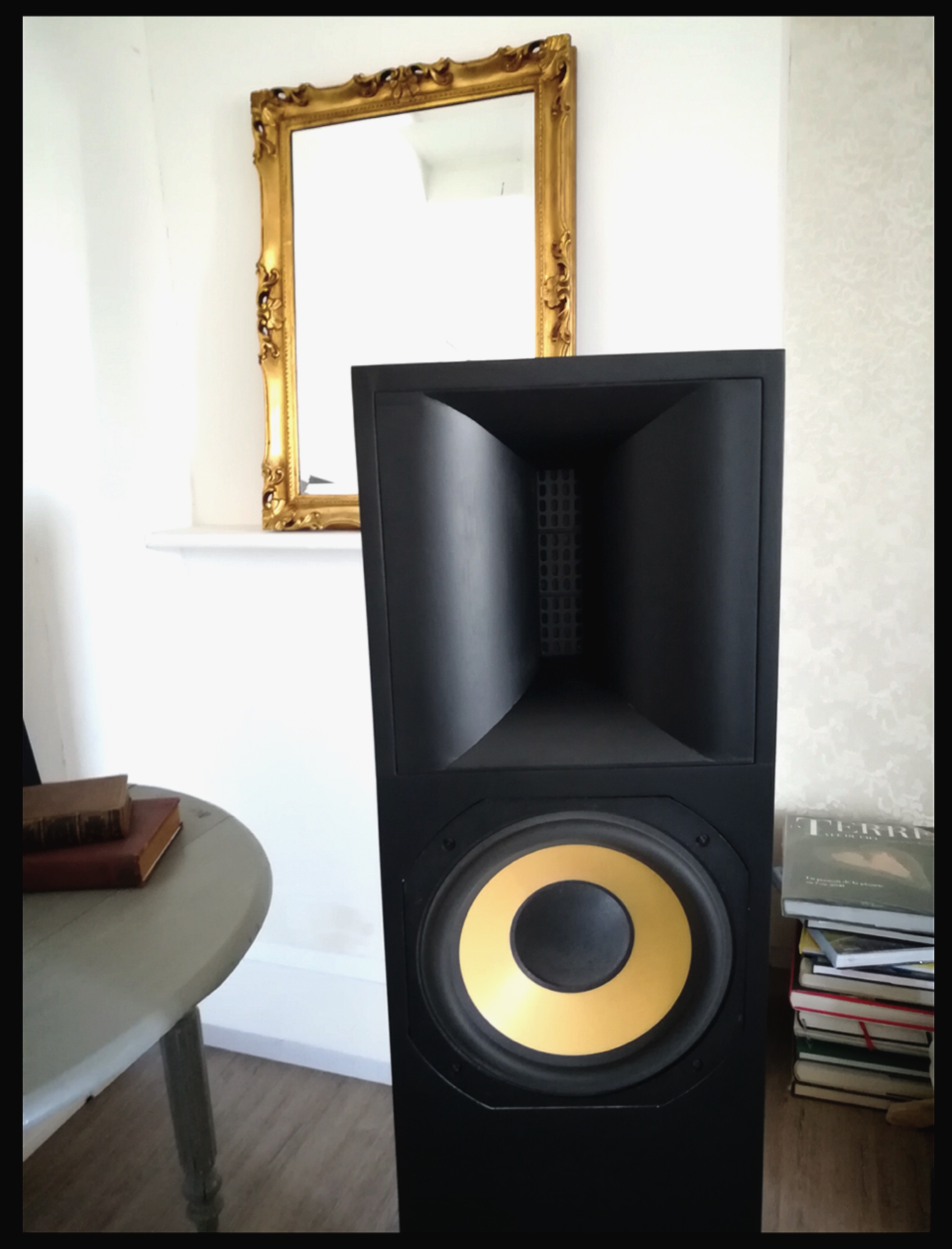

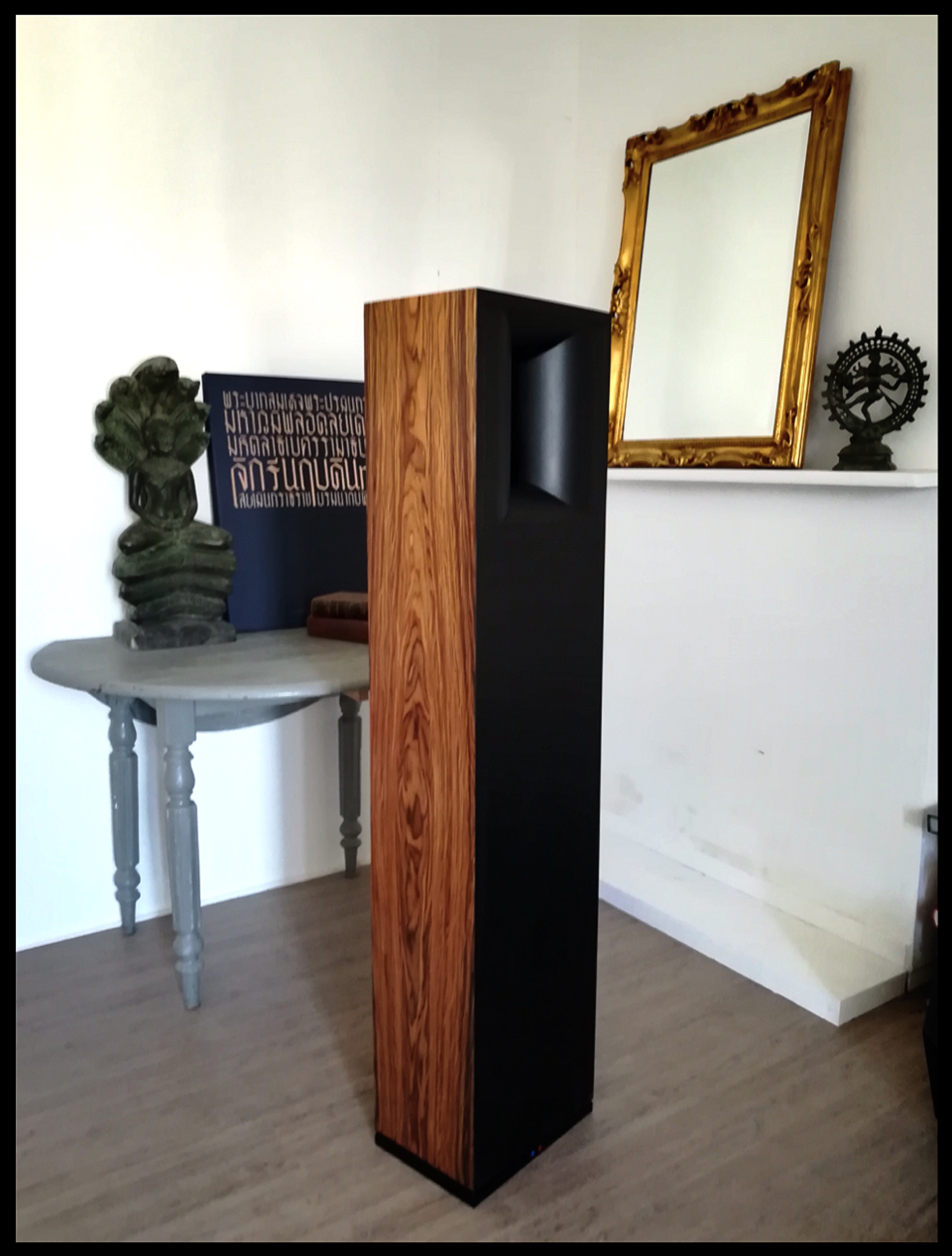

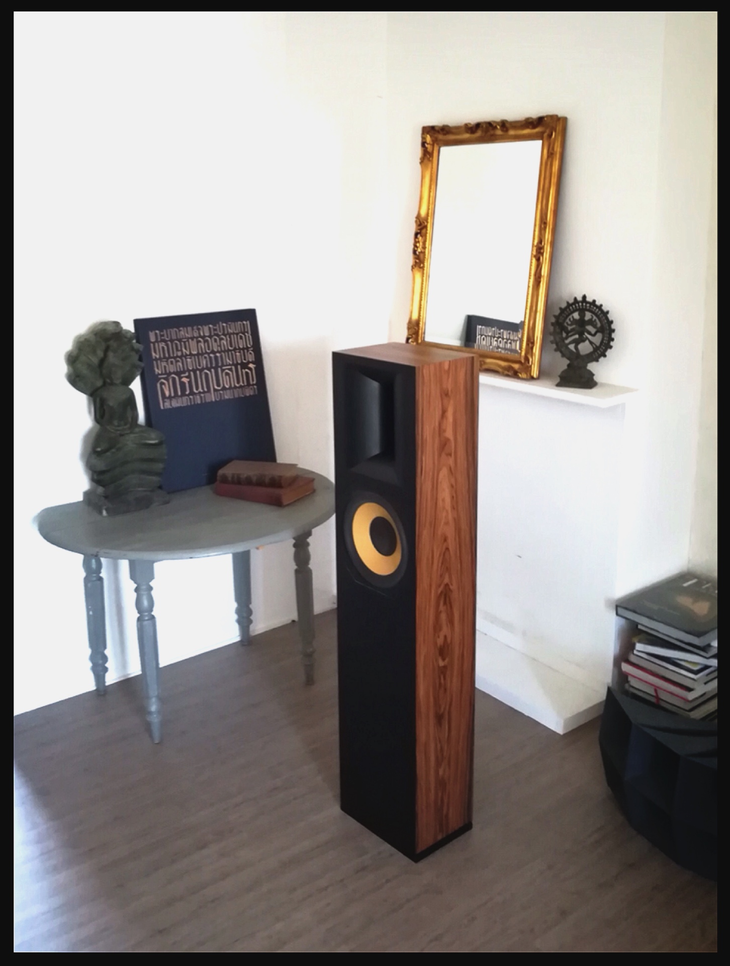

L’enceinte A4 est celle-ci, c’était ma première avec les neo8 !
Tu peux retrouver l’historique sur le lien suivant à partir du message#774 et #806 :
https://forums.melaudia.net/showthread.p...58&page=81

Mes enceintes ont des pavillons sur chaque côté vertical des NEO8, alors que sur les A4 de Gilles, on voit que le pavillonnage concerne également le haut et le bas des NEO8, ce qui ne peut qu'être meilleur pour la dispersion verticale.
Pour moi, il ne fait aucun doute que cette fameuse A4 peut en remontrer a beaucoup d'enceintes du commerce même haut de gamme, pour un encombrement très réduit.
Malheureusement il faut le talent de Gilles pour arriver à une aussi belle présentation...

merci à Escartefigue et Bamboufou pour vos réponses.
Pour la A4, je n'avais pas perçu le pavillonnage avant Et arrière.
Ce que j'en tire est qu'il est absolument nécessaire de prévoir un pavillonnage !
Arrière comme Bamboufou ou double (avant et arrière) comme Escartefigue.
Cogitations à suivre...
