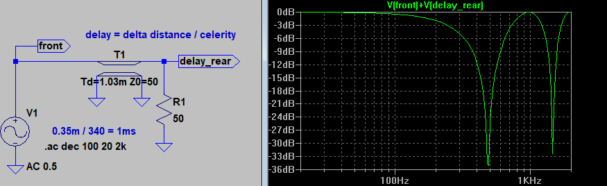

Le dip c'est le gros trou à 370 Hz

Un filtrage acoustique en peigne est présent quand une onde et son miroir décalé dans le temps arrivent au point de mesure. Avec un caisson de 35cm de côté à deux haut-parleurs en push-push, micro au dessus du caisson, je ne vois pas comment avoir un creux aussi bas en fréquence, à moins d'un caisson surélevé du sol (les deux ondes : celle des haut-parleurs + onde réfléchie par le sol). Si caisson bien au sol, ce creux correspond davantage à une mesure dans l'axe d'un des haut-parleurs (les ondes : celle du haut-parleur faisant face au micro + celle en retard du haut parleur de dos).

Comme je le disais précédemment j'ai eu l'idée un jour d'une enceinte murale avec deux hps de 6" dos à dos , perpendiculaires au mur . J'avais mesuré un prototype au sol , micro placé verticalement au dessus . J'avais obtenu une mesure similaire mais avec le creux plus haut en fréquence , la caisse étant moins large . Les mesures avaient été faites à l'époque dans une pièce vide haute de plafond . Je n'ai pas conservé ces mesures .
Et je confirme que cette mesure a été réalisée sur ma terrasse , caisson posé au sol , micro 80 cm au dessus du caisson .
J'envisage une nouvelle évolution et donc de nouvelles mesures . Je vérifierai ça .
