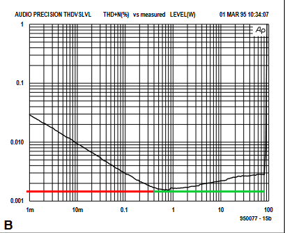

(07/09/2024-20:21:20)Klaus Balzer a écrit : "Sur ce type d'ampli, en-dessous aux plus faibles puissances, à 0.1W la disto remonte, et à 1 mW, elle dépasse sans doute le 1%
(et ceci mis à part la remontée du bruit qui transparait aussi sur la mesure)"
La , je ne comprends plus . Une explication serait la bienvenue . Merci .
Avec ce type d'amplificateur (Bryston), utiliser une compression branchée directement dessus (et donc, réduire le volume avant l'amplificateur)
décale sa zone de travail vers les niveaux ultra-faibles, auxquels l'ampli distord sensiblement davantage que dans sa zone de linéarité maximale (de 1W à l’écrêtage).
Cette courbe est celle mesurée avec un signal test de 1kHz (Nonante).
Si on mesure sous le mW, la courbe remonte toujours, et la performance de l'amplificateur est aussi dominée par le bruit
(il faudrait refaire la mesure en ne gardant que la THD et en supprimant le bruit).
Avec des signaux de 10 à 20 kHz, soit encore dans la bande audio ainsi que dans celle que l'on peut percevoir, les résultats seraient encore moins bons.
Y compris pour l'IMD qui, de non-mesurable à puissances importantes, devient visible à 1W, et le serait certainement encore davantage à 1 mW et en dessous.
Avec une compression avec ce type d'amplificateur, il vaut donc mieux atténuer après amplification, afin de garder un domaine de travail favorable à ce dernier, tant en distorsion qu'en rapport S/B.
Ou alors, utiliser un ampli "spécialisé", très bon dans les très faibles puissances.
