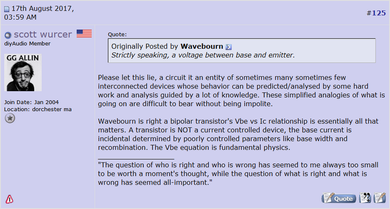

Au sein des fils Ad OHMinem, l'affirmation que
le courant de collecteur d'un transistor bipolaire
est commandé par sa tension entre base et émetteur
a suscité des remous déroutants pour ne pas dire inquiétants.
Cette affirmation est soutenue par les électroniciens audio des plus reconnus.
J'en ai établie une petite liste de ceux-ci il y a quelques années mais
je ne crois pas l'avoir incluse dans les discussions d'OHMinem.
La voici :
Douglas SELF
Winfield HILL
Bob CORDELL
Ed CHERRY
Peter BAXANDALL
Je la cite souvent, mais en omettant d'y adjoindre Scott WURCER.
Etant tombé  dessus hier, sur l'un de ses 24876 posts sur le forum DiyAudio
(copie ci-desous), je trouve bien de le citer ici.
Scott WURCER est notamment créateur de l'amplificateur
opérationnel  AD797 aux très hautes performances et très bas bruit.
J'apprécie beaucoup la dernière phrase de son post :
The Vbe equation is fundamental physics.
