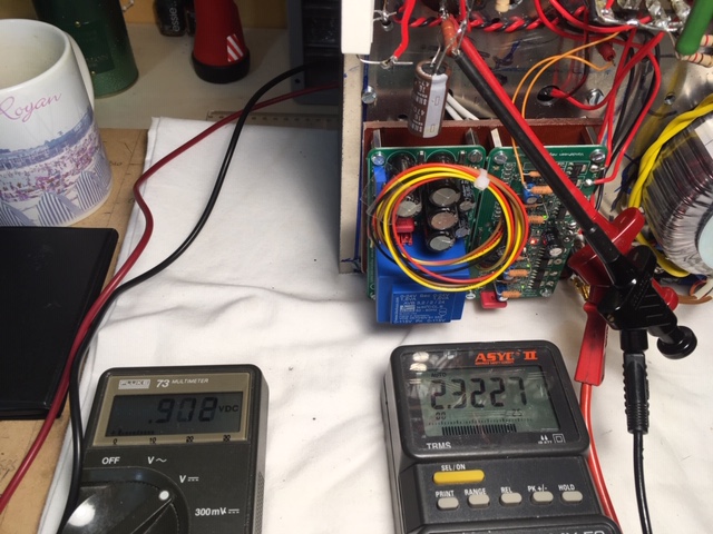

Salut, quelques nouvelles de bricolages sur le mulet 6c33.
Essai d’une 6sh7 en triode au lieu de la D3a.
Le son en est nettement plus confort, la D3a pardonnant peu, on apprécie le coté plus relax.
Et puis essai d’un tube mystère avec une ri basse avec un bon compromis sonore ni trop ni trop peu et un gain net dans le bas grâce a un drive à nettement plus basse impédance que la 6sh7.
Qui va deviner ?
Un indice, R cathode 150 ohms et recul de grille sur le voltmètre de droite....
Et une capa cathode Silmic, toujours appréciée à cette position.
Gilles :-)

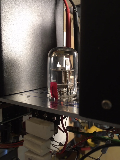

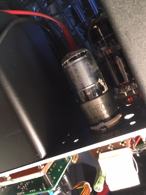

C3g décalottée ;-)

Je ne saurais deviner, à part le 2N3055 je ne connais pas grand chose mais je trouve ce tube bien joli!
joël
#66
RE: Gillou au pays des Triodes.
Beau tube cette C3g sans son pyjama .

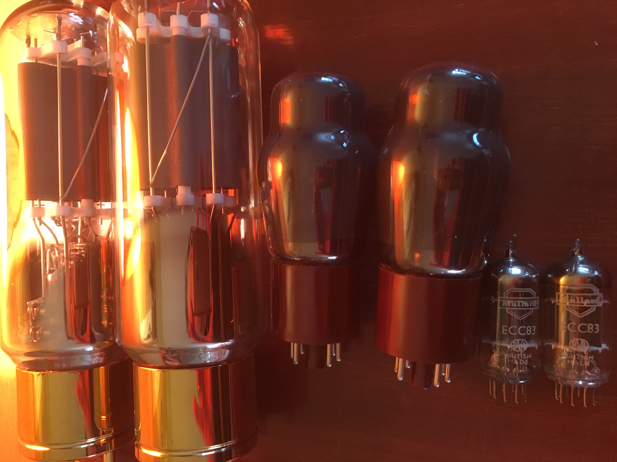

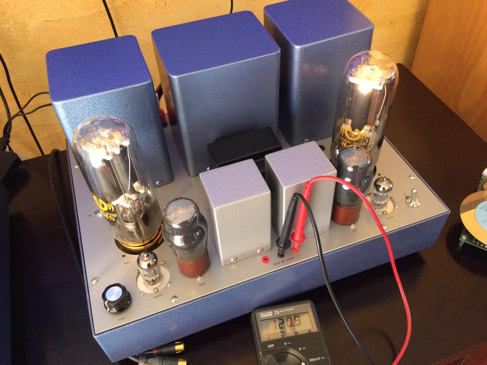

Et voilà !
Le plateau de tube, les morceaux à monter, réglages, mesures et un peu de re serrage de vis avec le coup d’oeil intérieur .
845 en A2
500 v anode
120 ma polarisation
Pour l’instant en rodage avec la télé.... Mais très prometteur héhé.
A noter gain entrée par Mullard GB,  drive par Fivre IT, puissance par Linlai CN.
Gilles :-)

Il a l'ai lourd cet ampli 845....
Fais gaffe à ton dos!! ;-))
Le haut-rendement au pays des cigognes ;-)
