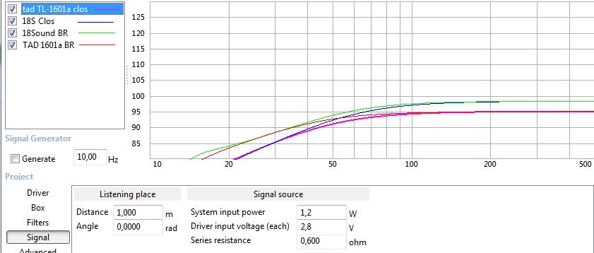

Pour illustrer, comparaison des possibilités d'un TAD 1601 et d'un autre 38, simple 18 sound a 200 balles (même x max de 8 mm), les enceintes et accords sont strictement les mêmes :
On notera l'écart de seulement 3 dB à 30 hz entre l'enceinte close et la bass-reflex optimisée pour descendre, avec le même signal de 2.8 v ... On est donc loin de la seule vision isolée d'un -10 dB prit sur une courbe sans point de comparaison. Un accord plus haut du BR, (au détriment de l’extension dans le grave et du délai de groupe), creuserait cependant cet écart.

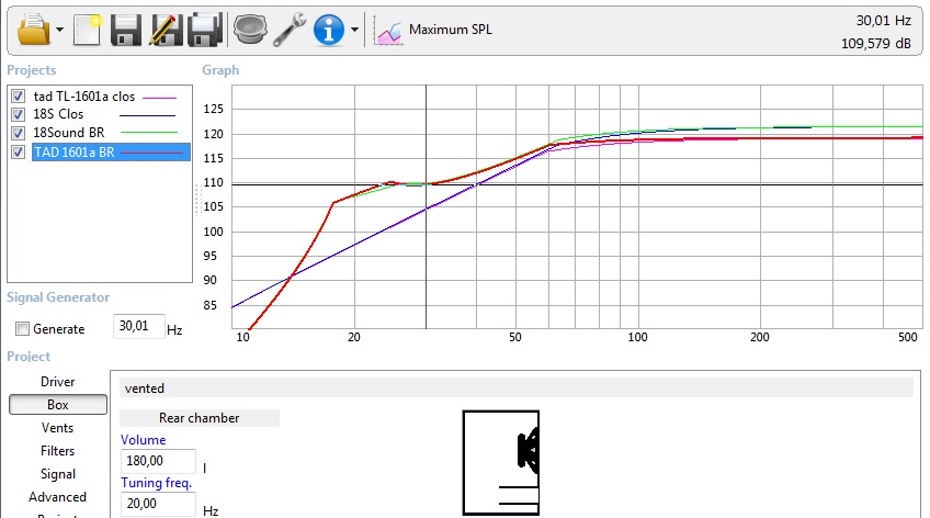

Pour ce qui est des capacitées maxi en spl :
Pas de gros écart jusque 30 Hz, reste le 20 Hz mais bon ...
le TAD peut donc très bien marcher en clos, mais ça on le savait déjà, c'est d’ailleurs la raison d'être des essais de Dominique présentés ici et ces résultat d'optimisation sont intéressant (eux ...).
