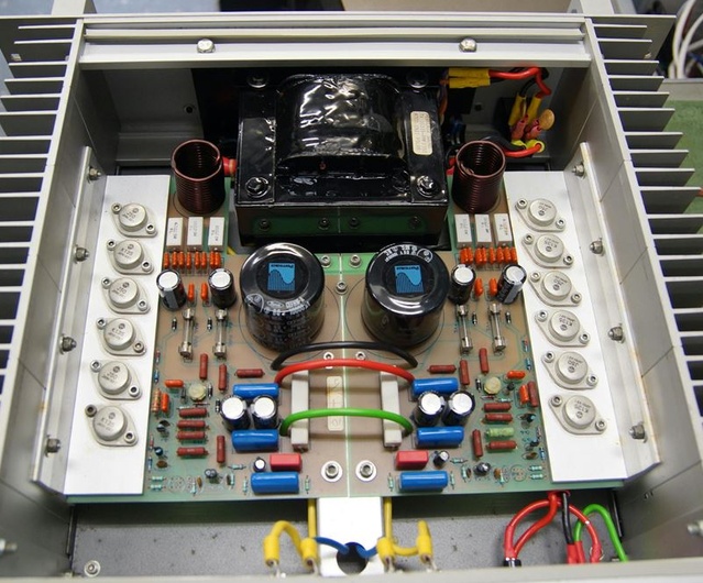

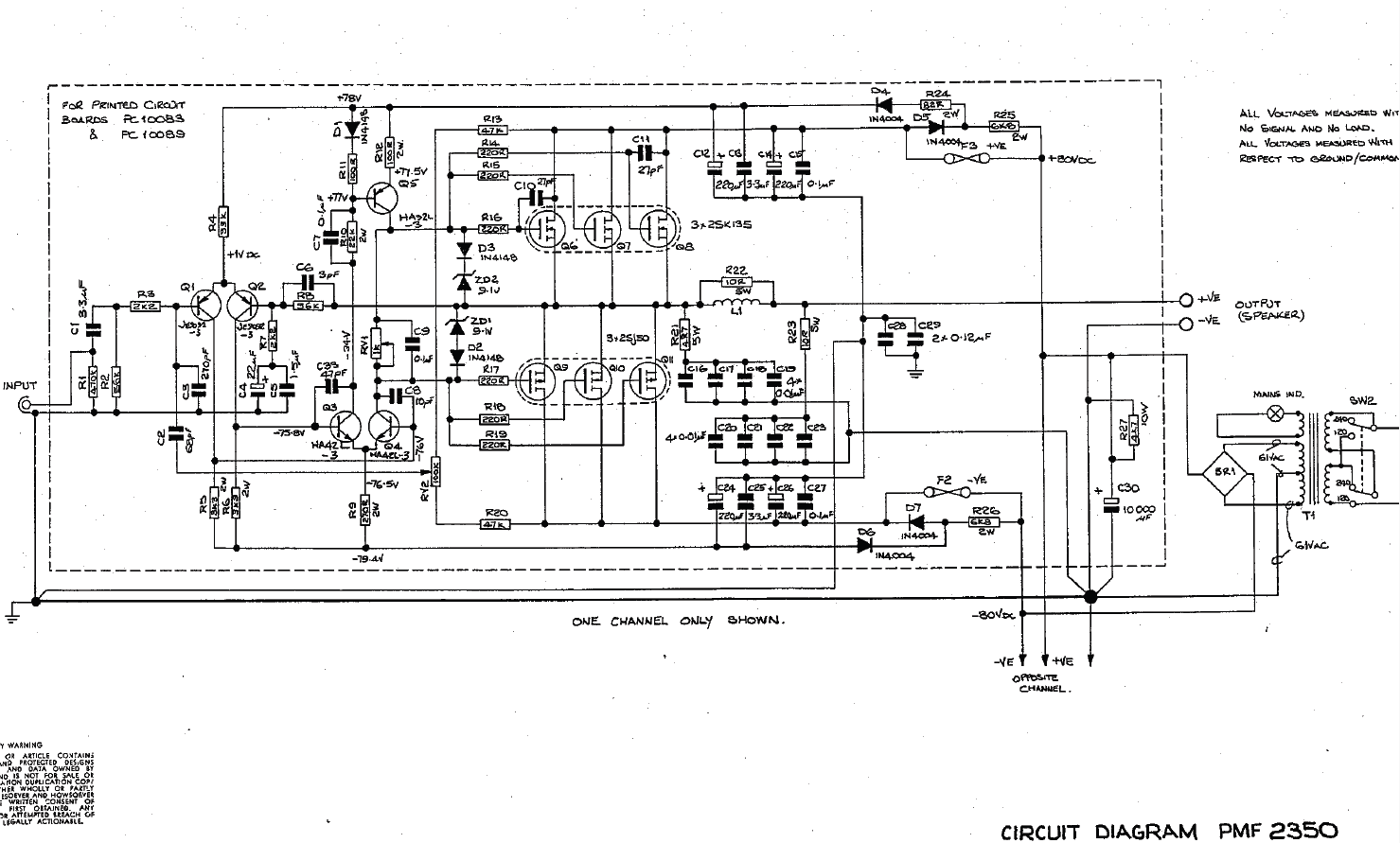

Belles réalisations à Mosfets Lateral Stucture. Voilà qui me fait penser à un appareil qui nous aura assurément inspirés, le Perreaux PMF2350.
Aujourd'hui, plus de Hitachi, plus de Renesas, mais heureusement les Exicon sont encore là ! Exicon, fournisseur pour Nagra et Goldmund.
Jean-Marc.
