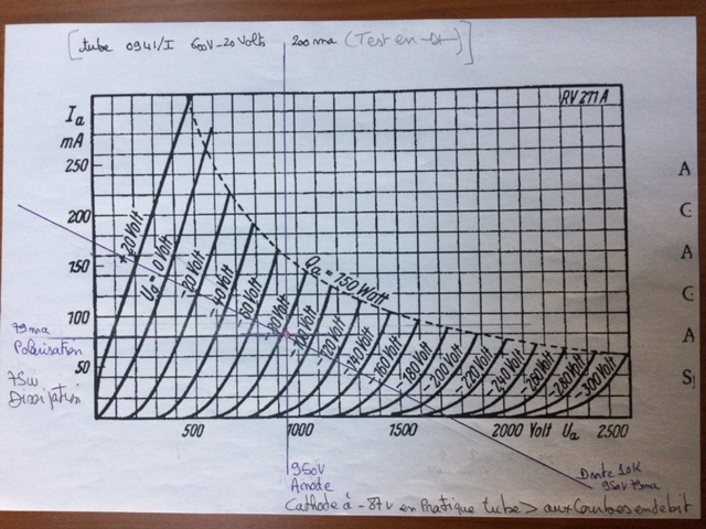

Bonjour David, le tube RV271A, triode de puissance 150watts, est à quelque chose comme :
1050v anode, -85/90v, 85/90 ma pour 14/16 watts sur 8 ohms.
Dissipation 80/85 watts environ.
On pourrait aller plus loin vers 110 watts de dissipation, j’avais essayé et ça donne 18/20 watts.
Cependant par respect de ce grand père je préfère un régime plus tranquille.
Et ma paire de rechange sont des RV271 sans le ‘À aux ailettes d’anodes plus petites et de dissipation 100 watts.
C’est mon bricolage préféré des copains.
Gillou.

Petit apparté sur le Sous Marin.
Ma petite droite de charge.
Il y a pu y avoir des petites variations.
Gilles :-)

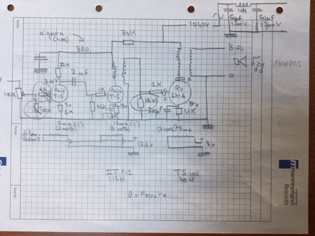

RE: 300b et grosses copines Normandes
La résistance de grille et celle de grid stopper sont toxiques sur le tube de sortie car elles handicapent une éventuelle petite excursion en A2 la RL12T15 étant un tube d’une certaine puissance il pourrait peut-être pousser un peu en A2.
Disons au moins pour une meilleure symétrie avant écrétage.
Et le référencement polarisation du RV271 doit se faire VIA le transfo inter étage.
Devais pas être réveillé.
A méditer
Gilles :-)

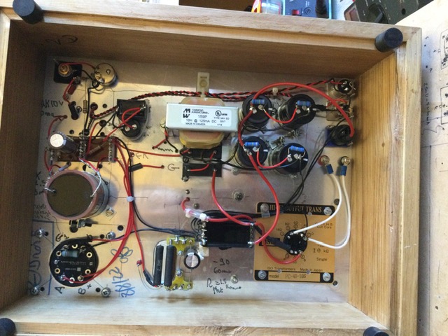

Ça c’est dedans.
Gilles :-)

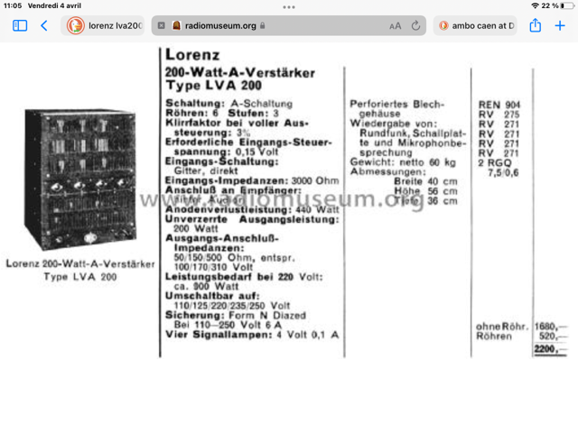

Une utilisation contemporaine de cette grosse triode pour un ampli de sonorisation cinéma fin des années 30 début 40.
Cependant  on trouve des tubes avec des marquages militaires Marine 39-45.
Gillou.
Tout ça m’a permis de me rafraîchir la mémoire et de faire quelques modifs correctrices avant de le promener.
Gilles :-)
