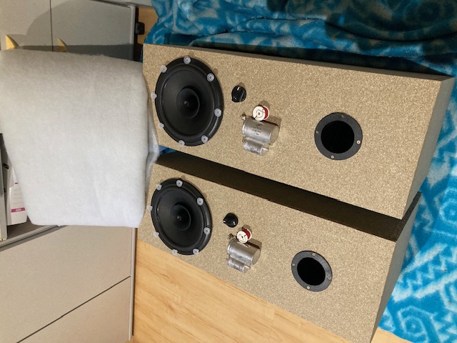

(13/10/2025-19:31:01)gillougillou a écrit : La question des enceintes pour les amplis SE, un modèle pas cher bien pratique.
Compter bois+HPs+quelques composants : Environ 200€ max la paire.
Faisable ds sa cuisine même en studio, la seule condition est un sol bien plat ou une table idem.
Petite pause dans la construction d’amplis .
Ça reprendra après.
Alors voilà :
C’est bien sympa d’emmener ses gros trucs triode pour les réunions audiophiles , c’est lourd mais logeable en auto.
Mais les enceintes ?
Haut rendement en plus.
Alors j’ai commencé par mesurer mon coffre de voiture et je l’ai partagé, moitié les amplis et le bazard, moitié enceintes.
Donc chaque enceinte va faire 1/4 de coffre, de proportion adaptée à son emplacement de rangement.
Soit 55/60L litres ce 1/4. 70*26*39    H*L*P.
Farfouillé dans les forums.
Utilisé les tableaux de calcul du web et les calculs tous faits des expérimentateurs que je remercie pour être à peu près ds les clous.
HP large bande 20 cm très peu cher mais facile.
https://www.toutlehautparleur.com/haut-p...pouce.html
55L par boîte pour avoir du bas(tout est relatif, c’est un 20cm…), et bass reflex .
Un RLC pour linéariser tant que faire ce peut la classique bosse ds le médium.
Commandé des évents réglables chez TLHP.
Médium 19 mm , compromis entre le poids et la rigidité.
Voilà j’ai déjà fait un passage Leroy Pinpin ce matin, 35€ tout le bois découpé pilpoil.
A suivre. Assez vite car je n’ai que quelques semaines pour faire ce chef-d’oeuvre… Shy
Salut Gilles,
Excellent choix ce Hp ... je l'avais utilisé dans une charge type Daline : le 30 Hz tranquille.
C'est mon Petit Fils qui l'a récupéré et dans 35 m² , ça marche vraiment super.
Belle soirée
JR

Alors ces enceintes….. Cool
La résistance du notch se voit substituée par une résistance bobinée réglable avec un gros bouton.
Chacun pourra s’exprimer en le rotationnant pour une musique à son goût.
Les premiers essais me plaisent bien, on va mettre l’amortissant (Merci Mondial Tissus 10€) ) et fermer la boîte .
Puis écouter plus sérieusement si ça mérite de traverser une partie de l’Europe pour démo du Sous Marin.

RE: 300b et grosses copines Normandes
(19/10/2025-17:21:01)gillougillou a écrit : Alors ces enceintes….. Cool
Le Sous-Marin c’est ça :
Bonne soirée…
Bravo Gilles
Sobriété pour les enceintes , simple et donc efficace, j’en suis sûr !
Admiratif je suis sur tes créations d’électroniques !
