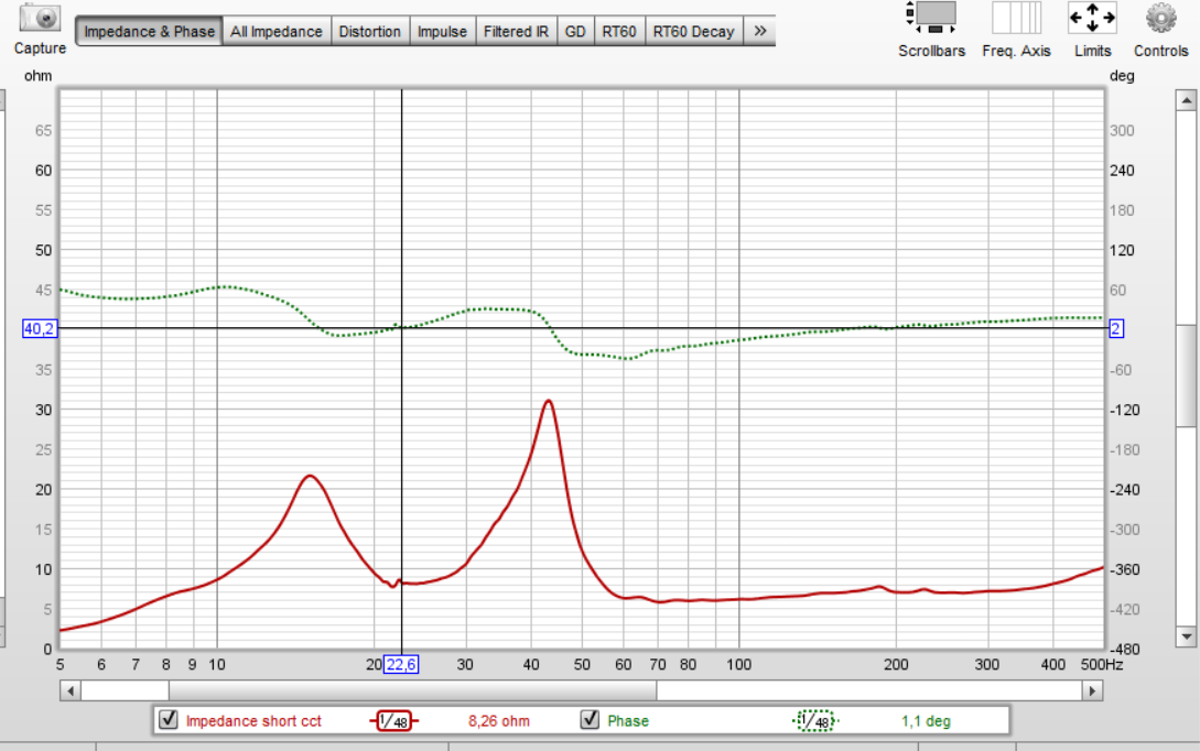

LargeBande a écrit :Bonjour.
Tout le monde a raison d'une certaine façon. Cependant, pour moi c'était la vérification de l'accord qui m'importait ; malgré l'instabilité de la mesure d'imp, il est acquis que la fb est à ~23 Hz.
Eric,
Je vais utiliser ces caissons jusqu'à 250 Hz maxi. J'adore le grave de ces HP...
Patrick

wakup2 a écrit :Pour vérifier l'accord tu également faire une mesure en champs proche au niveau du cache noyaux de tes 18N862.
La mesure en champ proche au niveau du cache-noyau ne permet absolument pas de faire cette validation, puisqu'elle ignore le rayonnement de l'évent.
Il n'y a que deux façons de faire.
Soit par la mesure d'impédance, bien sûr, soit indirectement par le résultat final, c'est-à-dire la réponse en fréquence (hasardeux en intérieur).
Une autre façon, plus exotique, consiste à envoyer une fréquence pure, et à la faire varier progressivement jusqu'à apprécier à la main la fréquence pour laquelle le cône est immobile.
Mais bon...
Pascal

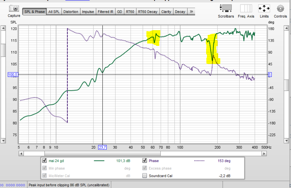

Bonjour.
J'obtiens ça avec REW.
LB

Ok
Mais ce qui m'interroge plus c'est le 65 Hz et le 180 Hz. Et c'est visible sur la dernière courbe d'impédance.
LB

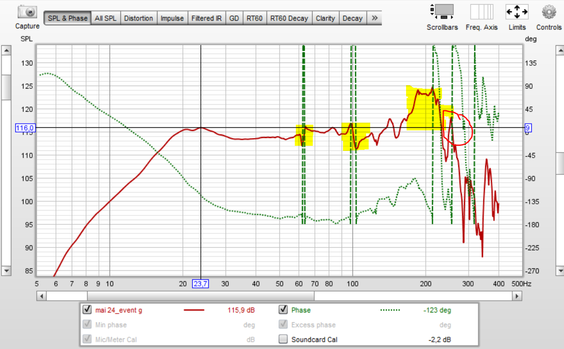

RE: Réalisation d'un caisson BR BMS18N862 _EPILOGUE
Le 180 Hz pourrait bien être une résonance interne. Tu n'as rien prévu pour atténuer ou casser l'onde interne ?

xn a écrit :Le 180 Hz pourrait bien être une résonance interne. Tu n'as rien prévu pour atténuer ou casser l'onde interne ?
J'espère pouvoir réussir à casser cette onde de profondeur.
Voici l'évent :
Il est responsable de pas mal de choses.
Avant de faire une révision ultime, je ferai la mesure dehors dès que j'aurai reçu ma artabox et construit ma rampe d'accès.

30 à 40 cm de laine métisse (Chez Casto y a tout ce qu'il faut
) derrière chaque HP devrait calmer tout ça.
Un Sub bass-reflex, pas besoin d'amortissant. Un Bass-reflex qui monte, il faut de l'amortissant.
