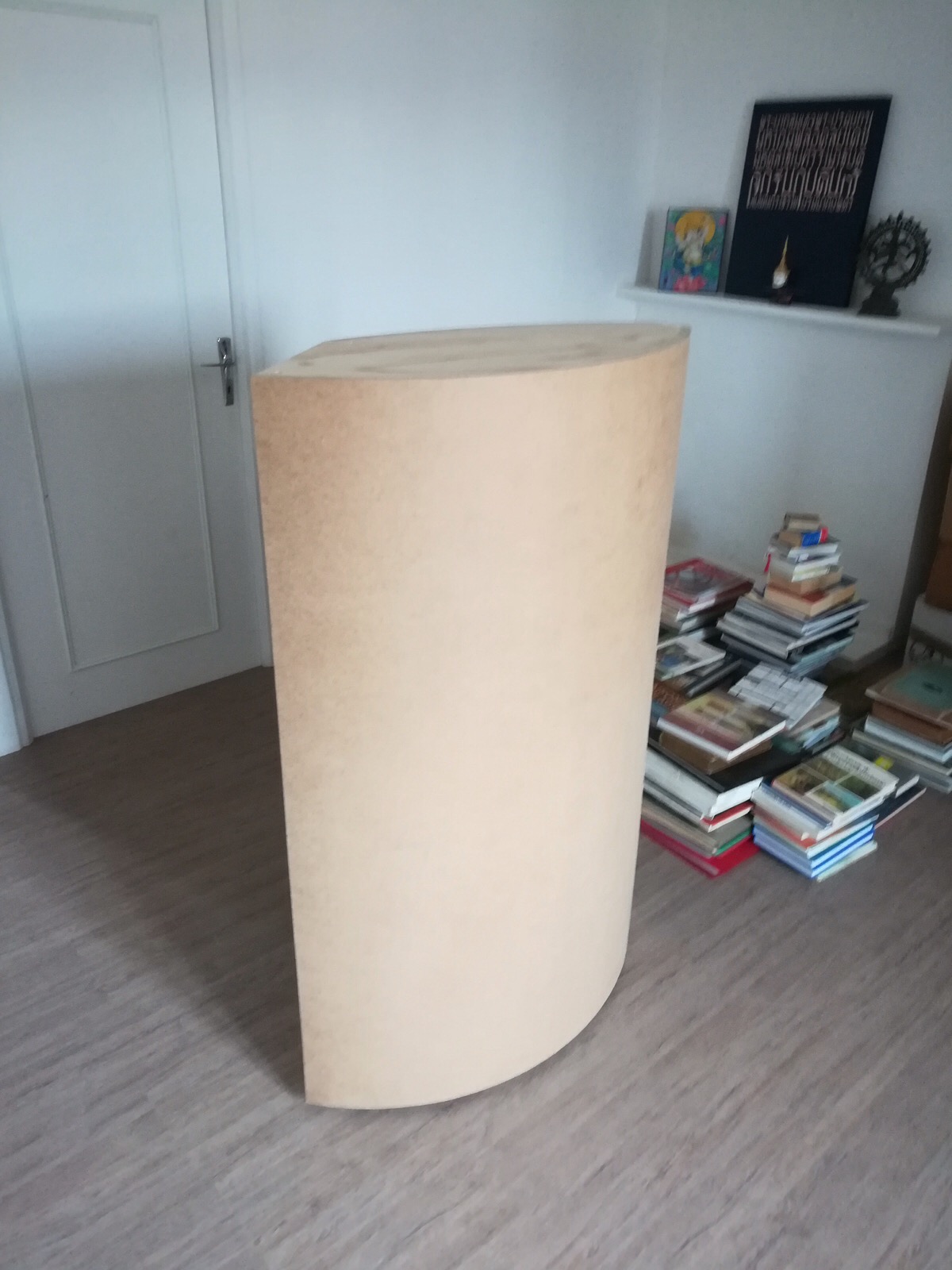

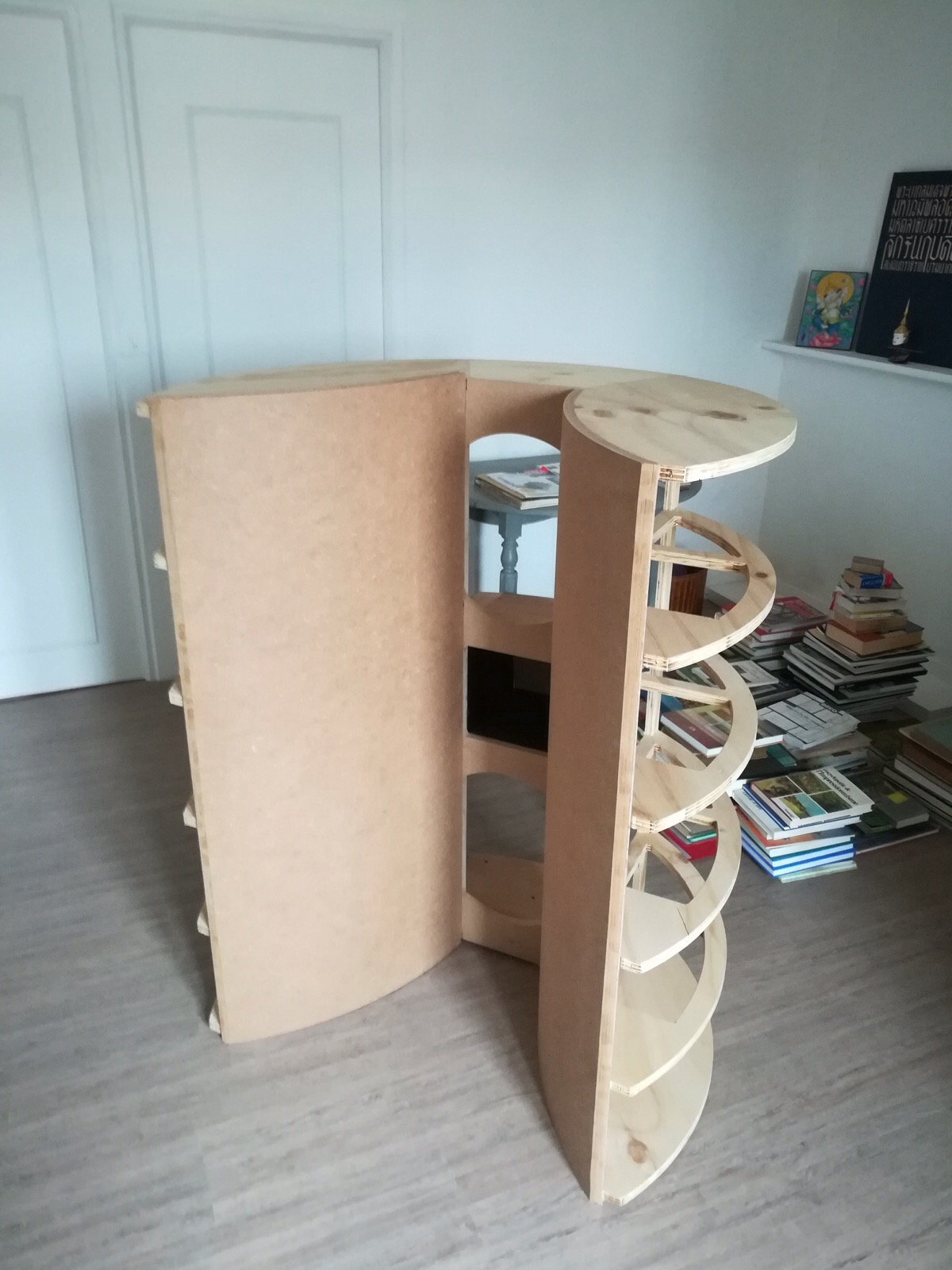

y en a qui bossent, bravo.
raoul
pas tant que ca Raoul, j'ai des invité en vacances, donc le travail c'est en pointillé.
je vais reprendre sérieusement en septembre ^___^ .
mais comme j'assemble plaque apres plaque, c'est très long et il va se passer encore beaucoup de temps avant l'assemblage des hp .

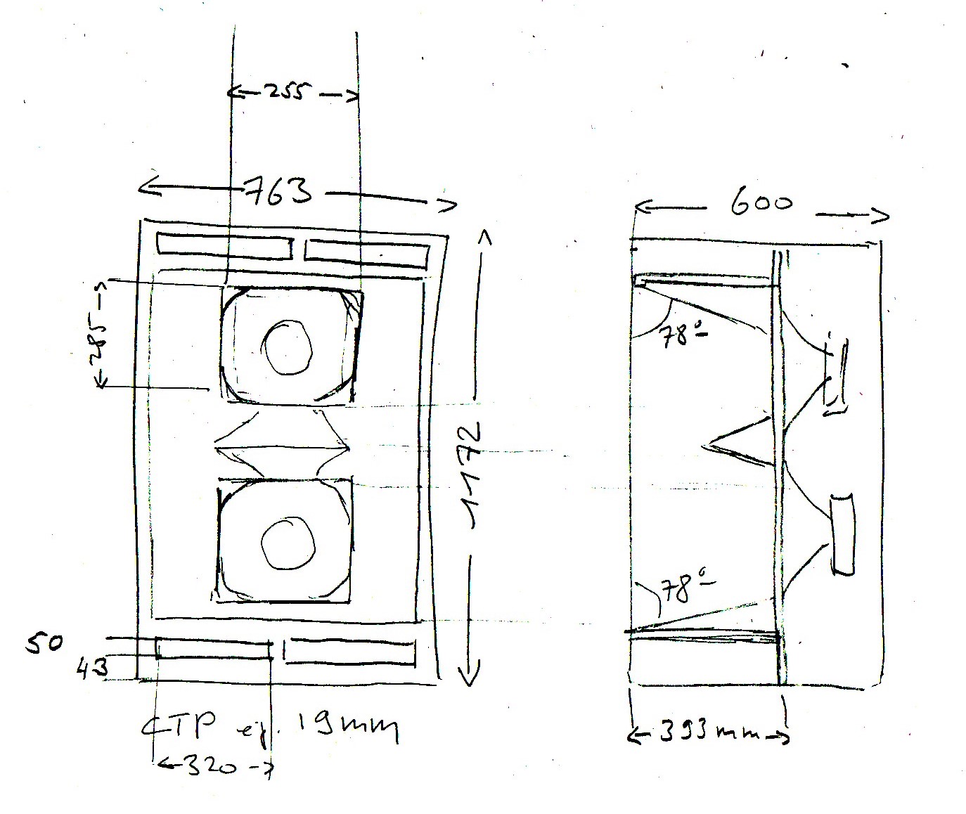

Bonjour Gilles,
Quel longueur fait ton pavillon ? (En mesurant tout droit depuis la plaque de fixation des hp jusqu'a la droite qui joint la face avant des deux ailes).
Cela semble un peu plus long que les VOT...
plus long oui, ca fait 57 cm de long !
ca doit etre proche de tes Yamaha ?
Tu pourrais appliquer le principe des ailes repliables pour allonger le pavillon ! C'est une belle réalisation, bravo !
tout a fait Jean-Louis, mais au détriment de l'encombrement.
ce sera a tester ulterieurement afin de voir l'apport éventuel !
Bamboufou a écrit :plus long oui, ca fait 57 cm de long !
Je rentre demain soir, je vais mesurer, mais je pense que les miens sont un peu plus court. Par contre, ton volume de charge est plus ėlevé.
Comment comptes-tu régler les évents ?
Gilles,
J'ai retrouvé les mesures que j'avais prises quand j'ai reçu les enceintes :
Dimensions caisses Yamaha
Mesure brute des deux 38 faite au même moment :
Mesure caisson Yamaha
