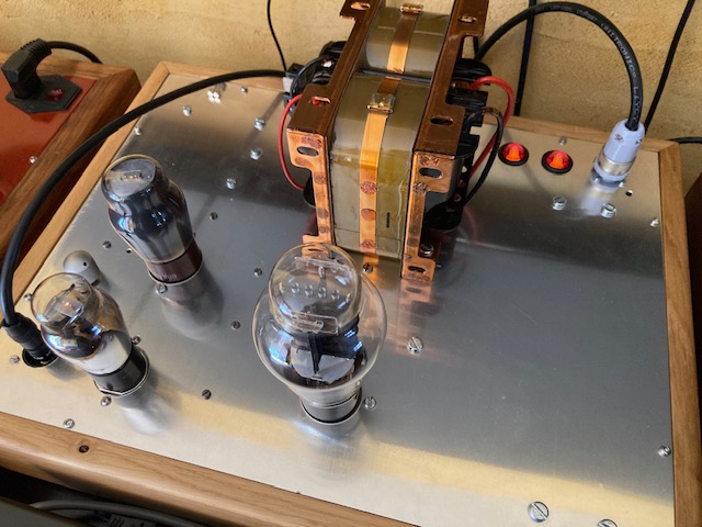

Petit retour sur un ampli récent, un 6j5/6v6 en triode/InterEtage /300b/ts 2400-8ohms.
Transformation d’un 310/311/IT/300b.
Le son est amélioré en remplaçant l’IT par une capa RDE polypro car l’IT est gappé trop faible pour la 6v6.
En cas de forte sollicitation ça sature.
Un excellent ampli SE 300b, 7 watts vrais avant écrétage .
Le transfo de sortie UHIB permet dynamique timbres et fluidité avec un grave nuancé et solide.
Quel bonheur ces bricolages et aussi d’améliorer ses petites bébêtes.
Gilles :-)

Belle réalisation! On peut voir sous la juppe? Big Grin
RE: 300b et grosses copines Normandes
Les sous vêtements sont pas terribles mais dès que le jumeau est prêt, promis il fera son strip tease;-)
Gilles :-)

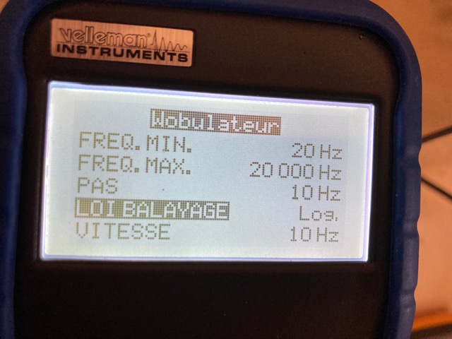

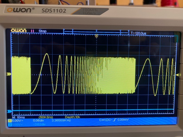

Bonsoir, mon scope à laché, 30 ans de bons et loyaux services mais il n’était pas content de continuer à bosser alors que Gillou est en retraite …
Son mécontentement à fait BOUM.
Alors recherches et trouvé un truc de base à tout faire .
Alors une petite wobulation :
A 6 watts environ sur 8 ohms resistifs.
A partir de cette source :
C’est pas trop mal…
Je retourne écouter et remplacer les 300b LinLai de base très honorables, dynamiques et lucides par des WE.
A+
Gilles :-)

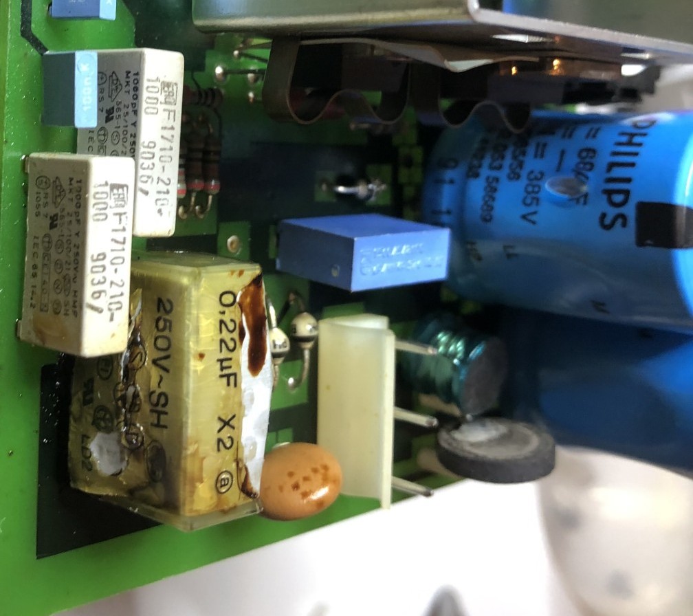

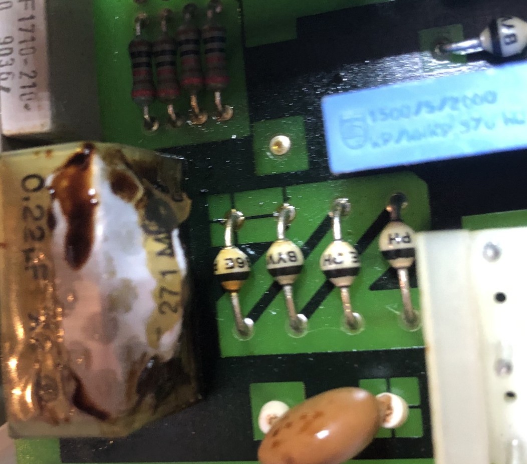

oscillo qui fait Boom c'est souvent pas grave
n'est pas Eric?
condo X2
Pas toujours….
Gilles :-)

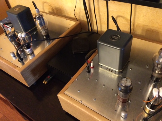

Bonjour, rebondissement, le dernier ampli fabriqué à substitué ses transfos de sortie Audionote pour des Tamuras Permalloy pendant la nuit. Huh  Big Grin
Une enquête est en cours.
Gilles :-)
