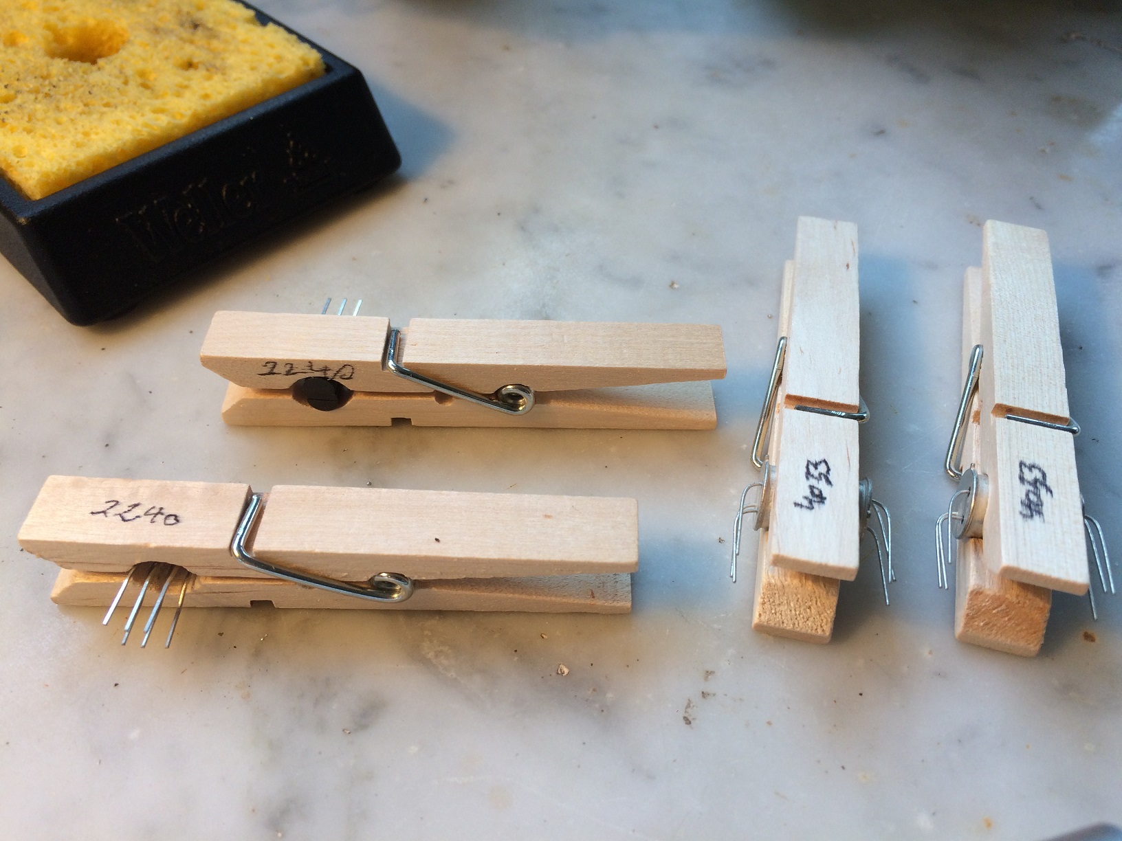

Une solution rapide et facile pour coller les petits transistors , la pince à linge de madame.Big Grin
Crdt , Marc
RE: K209+ Grand_Floyd : Il faut le fer !
Pas bête mais tu n'as pas du bois qui colle aux boitiers ?
Big Grin
Collage des transistors avec une pince "automatique" Wink

Comme il y a mille et un manières de faire cuire les œufs,il y a différentes manières pour coupler les transistors.La dernière en date pour moi est de planter les transistors dans un bloc de mousse,puis de mettre la pastille isolante,la colle et le second transistor.Cette méthode ne va pas trop mal pour moi.

Avec de la cyano de qualité déposée en couche très fine, 2 secondes de maintient et c'est collé.
Salutation
Rémy
Le Relais Sonore a écrit :Avec de la cyano de qualité déposée en couche très fine, 2 secondes de maintient et c'est collé.
Salutation
Rémy
Mettre la colle et l’étaler avec un sopalain pour avoir une couche fine sur toute la surface.
@+, Philippe
