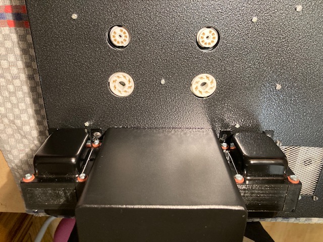

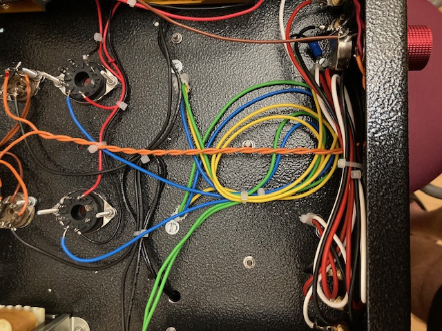

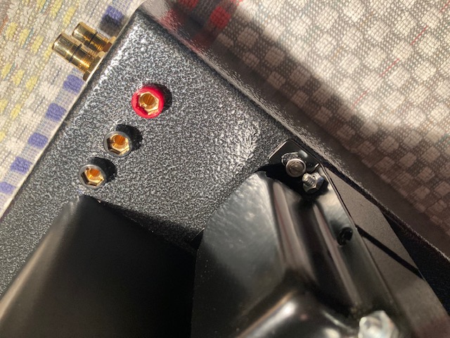

Va faire chaud, petit travail du matin avant stand by volets fermés.
Entrées / Sorties…
Mise en situation, on a déjà vu des tubes refusant de rentrer dans le trou… Bon ça va les supports sont ok.
Gilles :-)

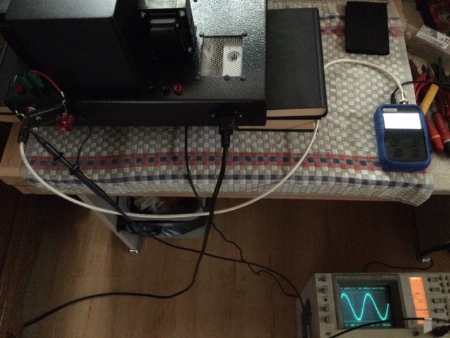

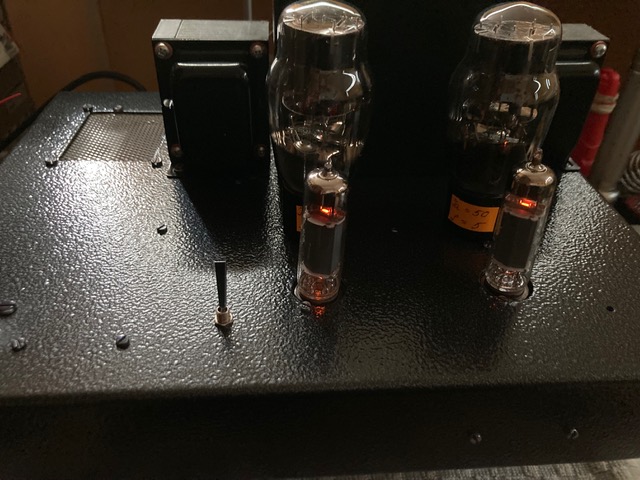

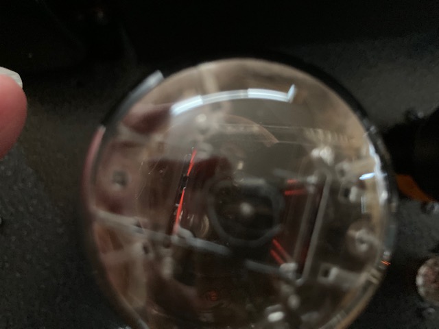

Bel effort ce chaud jour, essais et réglages des filaments.
Ceux des 6b4g Svetlana sont plutôt discrets.
Gilles :-)
RE: 300b et grosses copines Normandes
Pose du potentiomètre, je suis un adepte du zéro preampli et potar d’entrée sur les amplis.
Sauf si rare cas de sources anciennes moins de 1v de sortie.
Gilles :-)

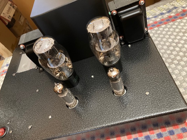

Salut à tous !
Suite et fin du « Docampli » .
Ce sympathique 6b4g(=2a3 mais octal) sonne vraiment bien et n’a pas couté bien cher en dépit des composants de qualité.
Du coup on en fait un autre.
Où  je n’attendais pas cet ampli, c’est le  beau grave.
Photos:
La vue interne n’est pas complète mais maintenant qu’il est dans le bon sens….:-)…
Les tests …. Et puis gardé par les grands frères 300b.
Pour rappel, sous le gros capo les toriques de sortie empilés, les transfos de part et d’autre sont les selfs d’anode des E80L.
Gilles :-)

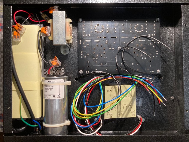

L’intérieur du 2a3/6b4g étant finalisé , une petite photo est à venir.

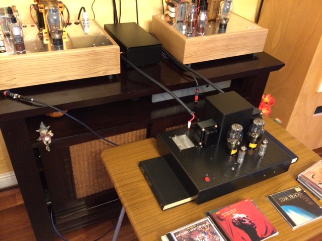

J'ai eu le plaisir de rendre une petite visite à Gilles qui m'a reçu très sympathiquement avec café et gâteaux ...avant de passer aux choses sérieuses: déplacer quelques dizaines de kilos d'amplis pour effectuer les écoutes sur les Altec 604-8G que je connais bien aussi.
J'en ai pris plein les oreilles!
Superbe; et le plus surprenant a été cette dernière réalisation "low cost" de 2A3/6B4G qui drive les Altec divinement bien avec autorité jusque dans le grave, en marquant l'écoute d'une émotion, d'une présence presque palpable avec de beaux timbres.
Que ce soit en écoutant Brel dans son album "Les Marquises" ou la Damnation des dieux de Wagner dirigé par G Solti, même aisance, naturel, absence de projection et transparence.
Bravo Gilles pour tes belles réalisations qui en plus chantent vraiment bien...et merci encore pour ton accueil.
