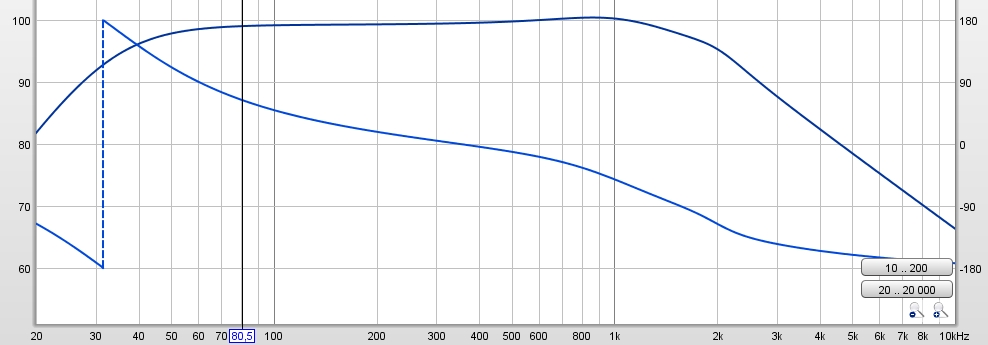

Si je cale le 0us de REW sur le sommet de l'impulse et que je cadre comme ton .jpg, voilà une autre interprétation de la même mesure...
Note que la phase n'est alors pas calée sur phase min.
Donc, faut-il prendre pour référence le sommet de l'impulsion comme tu le répètes par ailleurs ? Ou pas... ?

IL n'y a pas de confusion, le calage le plus pertinent de l'impulsion / t= 0
est obtenu par superposition avec la phase minimum.
Soit, pour un profil très schématiquement semblable au 38 cm TAD :
RE: TAD 1601B en charge close
narshorn a écrit :Pour un HP unique, la seule convention pour afficher proprement sa courbe de phase réelle (= tout délai retranché) est en la faisant correspondre à sa phase minimale calée en HF.
Il faut simplement utiliser la fonction IR Shift de REW; cliquer sur "estimate" et le laisser "shift" l'impulse par rapport au "0" comme proposé.
Cela a pour effet de retrancher tout délai. Pour ce calcul REW a besoin de données précises, d'où l'utilisation du loopback (équivalent du dual channel d'Arta).
Ensuite en retournant sur l'écran SPL + Phase, cette dernière s'affiche alors correctement.
Ultimement, on peut demander en plus d'afficher la phase min en overlay en gris pour vérification, et éventuellement affiner le calage par mini-pas de 0,02ms en plus ou en moins, par exemple.
Une dernière chose, pour la lisibilité et la cohérence (il ne s'agit pas d'afficher des lignes droites pour épater les potes), ajuster le cadre de lecture de magnitude SPL pour des lignes verticales par pas de 5dB, et de phase en degrés entre +180° et -180° au lieu de ++630/-90°, cela n'en sera que plus lisible Wink
