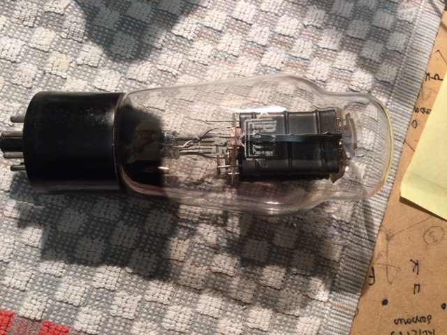

´´Le Docamp’´
Le tube puissance ayant été choisi, en tenant compte de la qualité de reproduction des voix, je fouille un peu dans mon magasin pour des 6b4g (2A3 octal).
Et la surprise je tombe sur des 6a3 (6b4g  à chauffage special quasi indirect) cadeau d’un ami ayant fait son vide-Grenier.
Rolleyes CHOC Shy
 CE SONT DES VISSEAUX
Si c’est pas du bol ça….
Cette journée commence bien .
Gilles :-)

(16/06/2025-07:52:41)gillougillou a écrit : ´´Le Docamp’´
Rolleyes CHOC Shy

Salut Dom, le doc souhaitant du vrai nos et la 300b étant hors de portée en WE , il a beaucoup aimé la 2a3/6b4g ds l’utilisation qu’il va faire ou la priorité est les voix pour écoute Radio France sur large bande o boulot.
Pour ma hi-fi perso les 2a3 manquent d’universalité…;-)
En PSE peut être un jour, comme on dit il n’y a que les imbéciles qui ne changent pas d’avis !

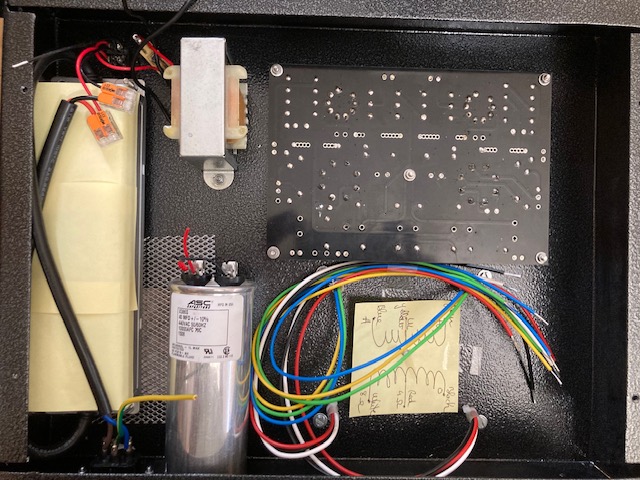

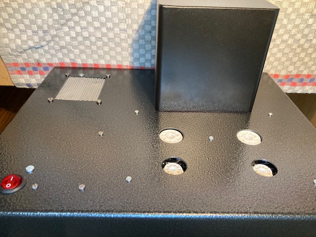

        Bonsoir, pas trop chaud ? ;-)
Avancées sur la « DocAmpli »…
Gilles :-)
