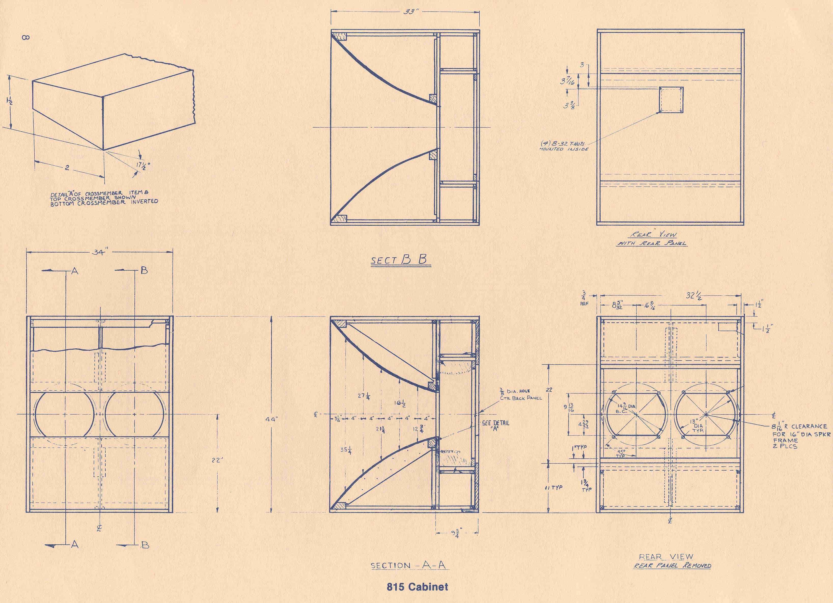

Bonjour à tous. Gilles Bamboufou, je voie qu'il y a un gros projet en perspective. pour ta pièce je pense comme Gillesni, au plus k'cé haut, au plus k'cé bien...
Concernant le choix du pavillon WE vs SATO, la vraie problématique n'est pas le choix, les 2 auront leurs qualités et défauts, mais bien la mise en oeuvre. De mon expérience, très empirique, avoir des éléments très performants n'est pas un gage de réussite, alors je te propose un autre choix, que j'aurais voulu expérimenter:
- Une paire de caissons ALTEC 815 chargés en 421 d'origine: ensemble peu onéreux et facile à réaliser.
Au dessus je monterais soit tes ONKEN ou tes ALTEC 299, cela ferait un ensemble cohérent, assez facile à filtrer et caler, ensuite j’intégrerais le tweeter (facile) puis le grave, et là c'est plus compliqué, mais il existe des solutions et la dernière que j'ai mise en place chez moi est (très)...efficace. Si tu as l'occasion de passer, il y a un vrai (gros) plus par rapport à ta dernière visite...

Quelle différence à l'écoute et/ou à la mesure entre des pavillons utilisés soit en vertical (Altec 815) soit en horizontal (JBL 4550), l'idéal étant de prendre le moins de place possible en hauteur amha ?
André.
