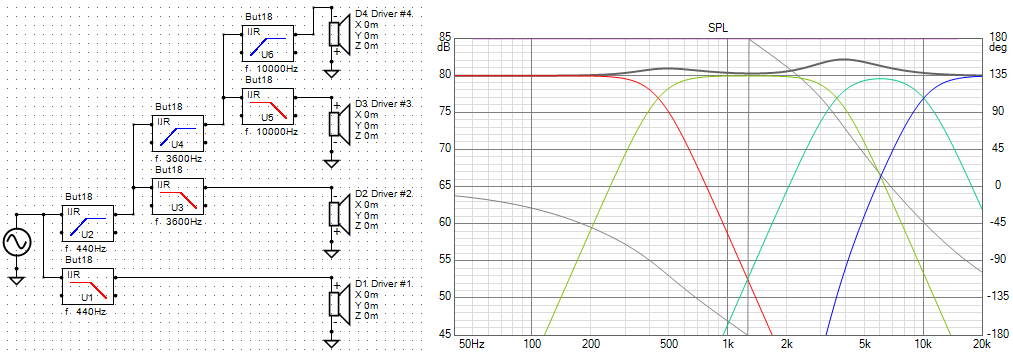

Pour l'instant, j'ai révisé le comportement des filtres Butterworth d'ordre 3. Filtres présents dans tes Altec 1631A qui sont pour une bonne part dans la répartition globale en fréquence. Que donnerait une enceinte quatre voies à trois 1631A ? Sur transducteurs parfaits, sous VituixCAD avec les fréquences de coupure que tu as données, avec inversion de polarité un haut-parleur sur deux pour un meilleur comportement en phase :
Deux petites bosses apparaissent... Il faut de toute façon intégrer les réponses SPL réelles des haut-parleurs, qui ne pourront qu'augmenter les pentes. D'où ma proposition précédente d'utiliser des cibles acoustiques LR4.

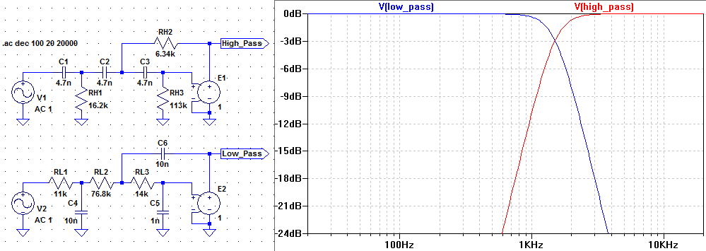

Figure 13 du pdf joint, page 18 : j'ai l'impression qu'il manque un condensateur de 10nF dans la réaction du Sallen-Key passe-bas.

JM Plantefeve a écrit :Pour l'instant, j'ai révisé le comportement des filtres Butterworth d'ordre 3. Filtres présents dans tes Altec 1631A qui sont pour une bonne part dans la répartition globale en fréquence. Que donnerait une enceinte quatre voies à trois 1631A ? Sur transducteurs parfaits, sous VituixCAD
Sur ton schéma les filtres sont cascadés ... Les passés haut s'additionnent en série, c'est obligé ?

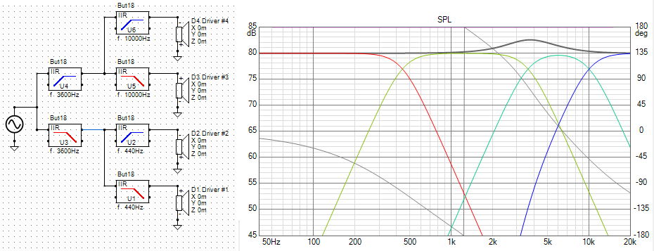

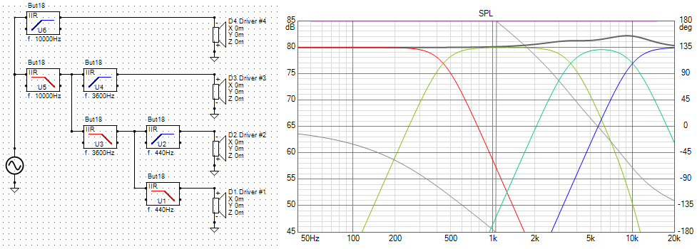

Non ! Je vois deux autres configurations :
La troisième est j'imagine la plus pertinente en terme de distorsion et de bruit si nous étions sur trois 1631A.
Merci, Jean-Marc.

Très bien ! Ce ne sont que des exercices éloignés d'une mise en pratique réelle mais il ont l'avantage d'aguerrir avant d'intégrer les réponses .frd des transducteurs, les .zma aux voies hautes pour le filtrage passif que tu projettes, voire d'autres réglages aux 1631A.
Ici, de quoi montrer que même sur transducteurs parfaits, une asymétrie en fréquences de coupure à un croisement, peut servir une optimisation.
Altec donnant les formules nécessaires pour calculer en conséquence les six résistances du plug in.
