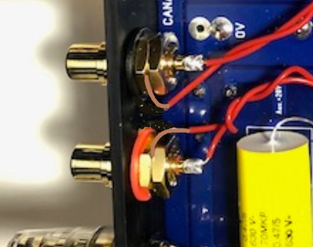

Bien vu, merci Christian, je vais modifier cela ... pourtant la voie de droite fonctionne parfaitement, malgré le même défaut.

Peut-être que la cosse de droite fait contact au châssis (coup de pot)et pas celle de gauche à cause de l'anodisation qui est isolante.Il faudra que tu vérifies et refasses peut-être les réglages sur les 2 voies,après avoir mis les bouchons de court-circuit.

- Le montage de la cosse de masse des embases RCA en photo (trafiquée):
