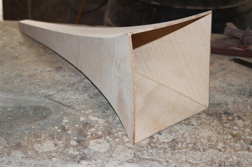

Désolé je le remets mais j'aime bien comme il est fabriqué
ICI, ça ne semble pas trop compliqué, hormis peut-être les extensions latérales qui peuvent être remplacées par du cintrable (à voir).
Pierre

super, belle réalisation.
Il n'y a aucune objection à le réaliser en 4 faces avec un liaisonnement de qualité. Vis et/ou colle ? les deux mon capitaine, ça dépend de où et comment !
(j'y tiens pour l'avoir fait en capotage de machines vibrantes et bruyantes: compresseurs et scies circulaires avec une efficacité et montabilité parfaites)
Quand à la "fusion" acoustique des ondes issues de divers pavillons, il me semble évident (à la mesure comme à l'écoute) que des expansions de même nature, pour les diverses voies est un gage de qualité.
La multiplication du nombre de sources (en Expo, Iwata, Tractrix, JMLC...) compliquant la cohérence (mon dada)...

PierreRa a écrit :Désolé je le remets mais j'aime bien comme il est fabriqué ICI, ça ne semble pas trop compliqué, hormis peut-être les extensions latérales qui peuvent être remplacées par du cintrable (à voir).
Il ferait la même largeur et serait moins haut ?
