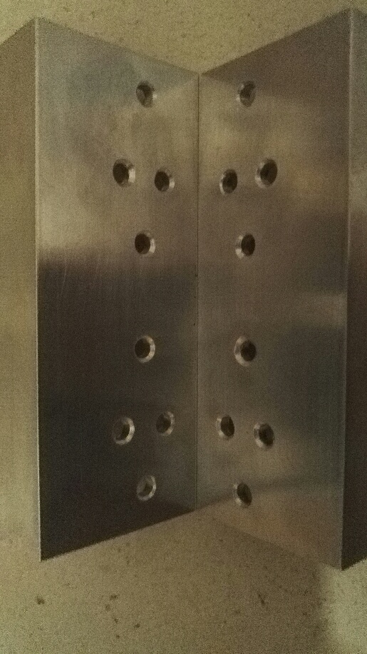

- En tout premier lieu, vous devez percer 10 trous dans chaque dissipateur (4 par transistor et 2 pour fixer ce dissipateur au châssis). Ce sujet a déjà été décrit.

Une petite question, dissipateurs percés sans problèmes particuliers pour les perçages côté transistors, mais ne sachant pas comment ni dans quoi ils seront fixés, je n'ai pas percé les 2 trous sur l' autre face. Avez-vous des consignes sur cette partie ?
Les vis de 4mm étaient "à l'étroit" dans les perçages du CI, un passage avec le foret de 4 et tout rentre parfaitement.
Peut-on finir l'assemblage des composants par cette partie ? Pour être sur que ces 2 trous ne tombent pas "mal placé" sur le coffret.
