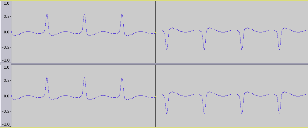

Grand_Floyd a écrit :http://sd-2.archive-host.com/membres/pla...et_out.mp3
Ok voilà à quoi ressemble ce signal :
+ Dans le détail:

jimbee a écrit :
Grand_Floyd a écrit :le tout peut être inversé,ça ne s'entend pas!
Un peu sur des formes d'onde asymétriques.
Un signal alternativement inversé, donnant l'impression d'une variation en texture et hauteur d'un quart de ton:
ouf ! merci, je me sentais seul au monde.... ^_^
