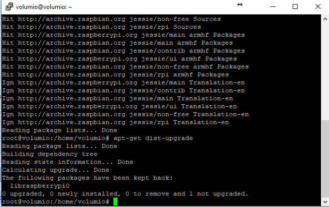

Passer en admin : sudo su
Rentrer à nouveau le MdP : volumio
ET faire :
apt-get update
Puis
apt-get upgrade
Et enfin :
apt-get dist-upgrade

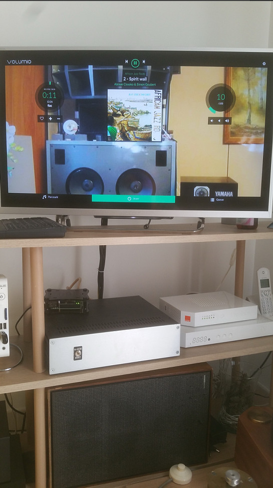

Après Volumio devrait se trouver sur la TV
@mitiés, GéBé.

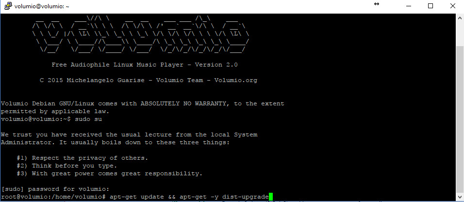

Bonsoir à tous,
ATTENTION : les dernières versions de Volumio ne sont plus compatibles ssh avec Putty. Il faut le réactiver depuis son PC :
volumio.local/DEV
Puis faire les mises à jours:
apt-get update && apt-get -y dist-upgrade
et repondre Y à la seule question posée!
@mitiés, GéBé.

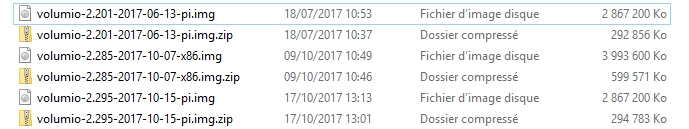

Suite à l'annonce que tu avais fait il y a quelques jours qui permettait d'obtenir Volumio sur un écran HD via la prise HDMI présente sur le Raspberry, j'ai donc téléchargé la "nouvelle version" (2.285) et je l'ai chargé sur la carte Micro-SD utilisée par le Raspberry et là, plus rien ne fonctionnait.
J'ai ramé un peu !
Tout d'abord, il faut savoir que le formatage d'une carte Micro-SD en FAT32 ne se fait pas correctement avec la fonction de formatage de Windows. Il faut utiliser "SD Card Formatter" qui lui, fait le formatage complet de la carte.
Mais je n'étais pas au bout de mes peines car apparemment Volumio à fait une boulette dans la version qui a été mise en ligne le 9 octobre puisque cette version vient d'être remplacée par une nouvelle version publiée le 17 (2.295)
Comme je doutais de mes manips j'étais revenu à la version précédente 2.201 du 13 juin qui elle fonctionnait.
Tout va bien !
Cdlt
Alain

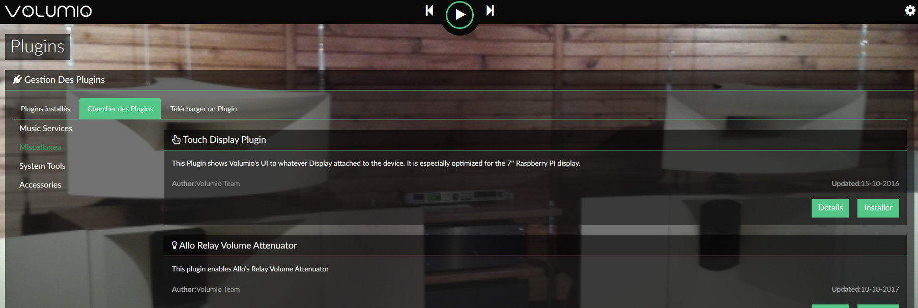

Chez moi la derniere version fonctionne....mais ne pas oublier d'activer le plugin : Touch Display . Pour avoir Volumio sur La TV
@mitiés, GéBé.

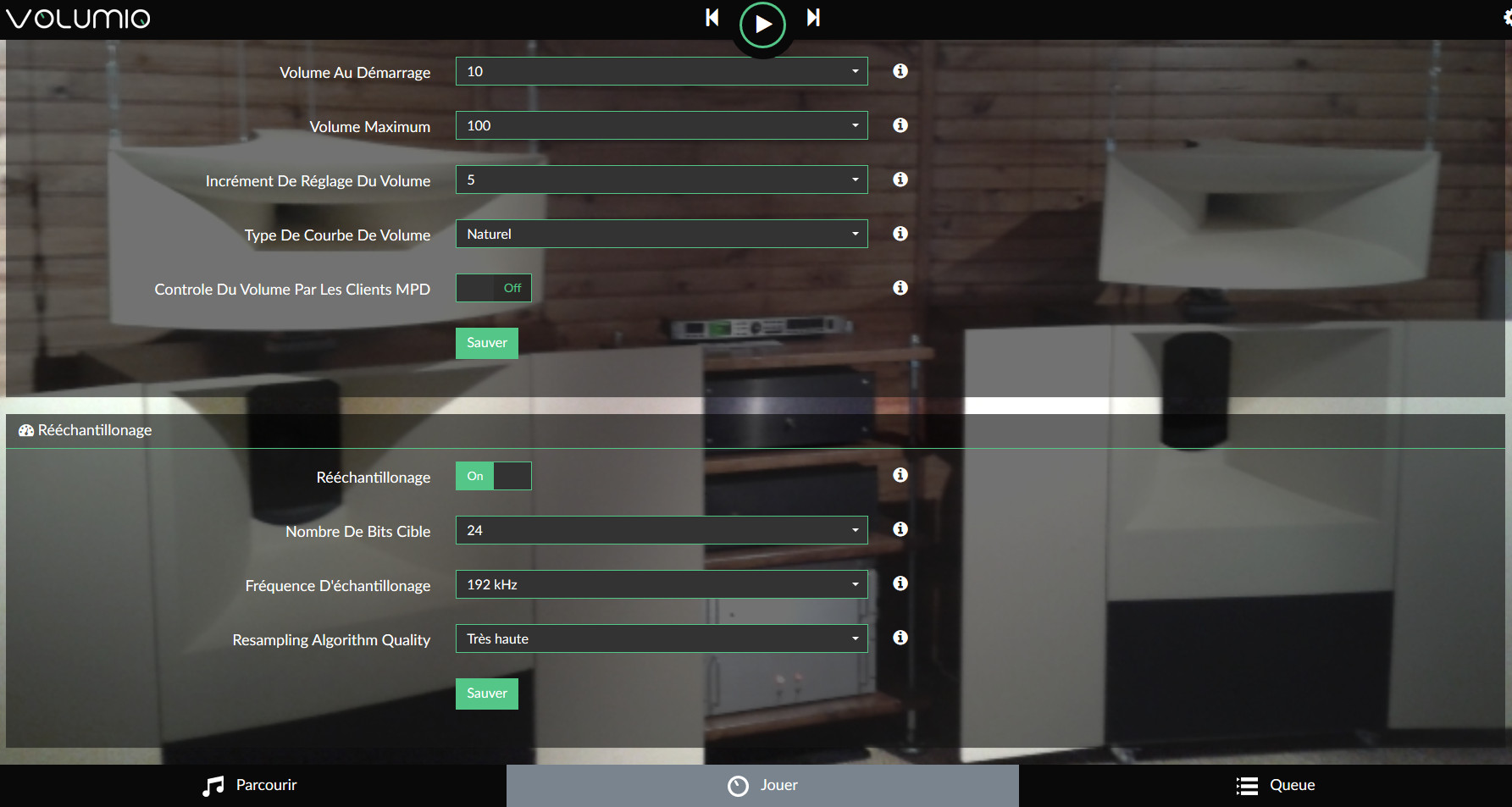

Une question au passage Gérard : est ce que tu utilise le suréchantillonage dans Volumio?
#60
RE: Tutoriel : Raspberry + Allo Boss + Volumio
Bonjour Jean-Louis,
Oui....
