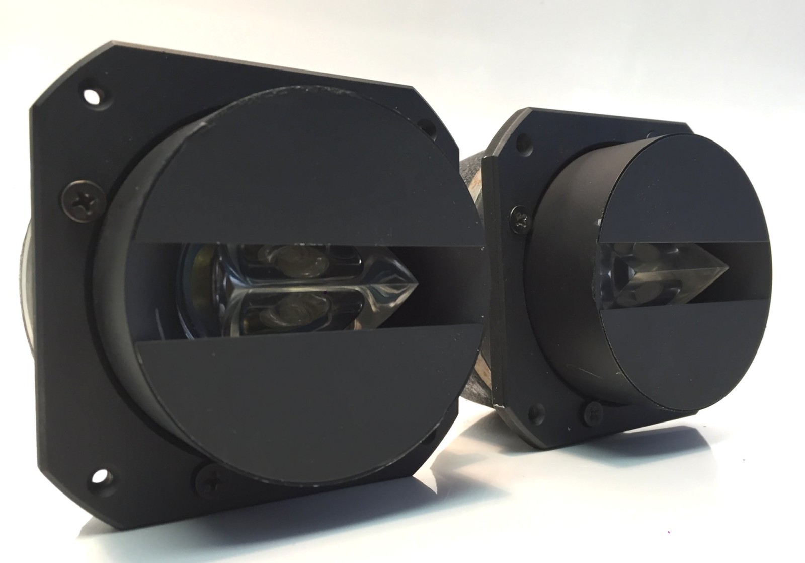

SVP,
à propos j'ai trouvé cela : expansive !!!
http://www.ebay.com/itm/JBL-2402-2403-24...SwsXFZGHd~
