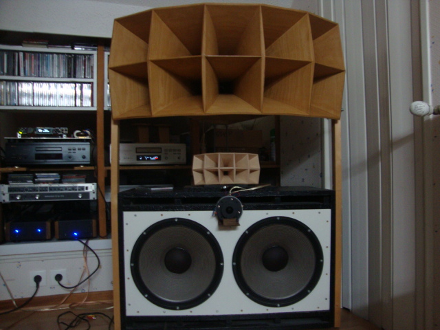

La photo permet de se rendre contre qu'ils sont vraiment très grands...
Cette première mesure est prometteuse et montre que le moteur suit. Il faudra mesurer la distorsion pour voir si tu peux descendre plus bas.
Sans correction, c'est remarquablement linėaire.

D'ailleurs sur la deuxième photo, en bas à gauche, on peut voir la Gauss sur l'adaptateur

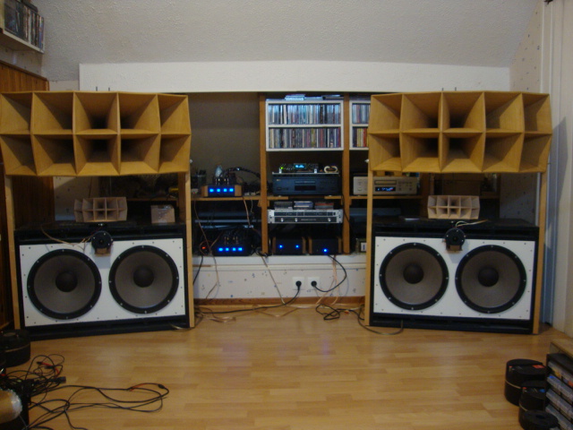

Voilà maintenant deux mois que j'ai ces MK 1003. Je n'ai malheureusement pas pu faire tous les essais et tests souhaités. Malgré plusieurs réglages mis en application, je n'ai pas pu obtenir mieux que la courbe publiée (message 50), je ne descendrais donc pas en dessous de 350 Hz, du moins pour le moment et avec les Yamaha 6681B.
Par rapport au JBL 2360 (mes précédents pavillons, mais ça c'était avant...), le ressenti est vraiment différent. Avec les 2360, j'étais comme "baigné dans le son". Comme JYS me l'avais dis sur un autre post, mon système dans ma petite pièce était un "gros casque" ! Avec le 6681B + la réplique bois des Altec 1003B, le son est bien plus nuancé, beaucoup de détails, et une bien meilleure image stéréo.
Je vais refaire les supports des pavillons, plus rigides, et avec une plus grande facilité pour changer de compressions.
Même si le coût peut paraître conséquent, vu le travail fourni par Markus et le résultat, je ne regrette absolument pas cet achat.
Mais Markus est un petit cachotier ! Je pensais lui avoir acheté une paire de MK 1003B, en fait, c'était un couple (une femelle et un mâle) Tongue. Un bel après midi, j'ai découvert des "bébés" multicellulaires. Les jumeaux s'appellent MK 1010.
J'ai essayé de mettre en oeuvre la solution de Dominique Tanguy (là encore, merci pour le partage), passage en trois voies avec un petit pavillon devant des Faital HF10AK. Markus m'a gentiment proposé de me faire un MK 1010 en lieu et place du MK 810.
Mon expérience personnelle et mes goûts me poussent à corriger le moins possible la courbe de réponse, je n'ai donc finalement pas retenu cette solution. Sur mon système, dans mon local, je ne suis pas arrivé à obtenir une courbe et une écoute satisfaisante (Amha) par rapport au quatre voies. Mais je n'ai ni les oreilles d'or de certains Mélaudiens, ni la science du réglage...

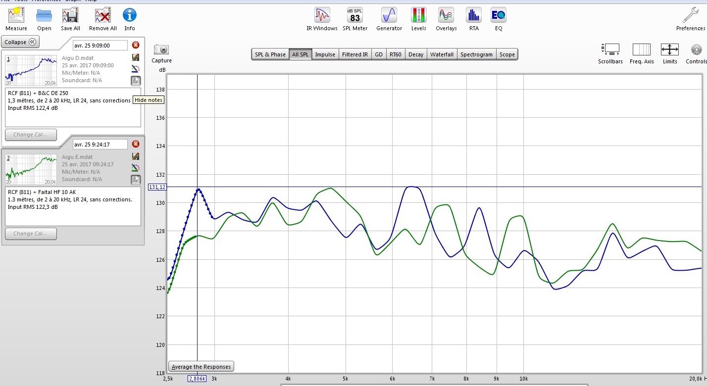

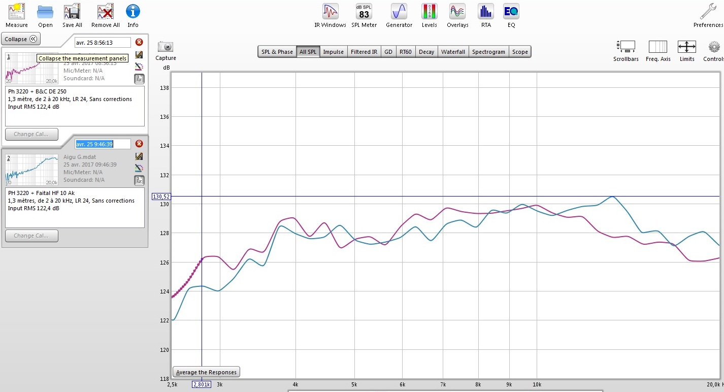

J'ai essayé plusieurs pavillons. je vous joins quelques courbes obtenues.
En vert : le B&C ; en rouge : le Faital sur MK 1010
En violet : le B&C ; en bleu : le Faital sur PH 3220

Finalement, la combinaison me donnant le plus de satisfaction (j'hésite à ajouter pour le moment Sad) :
2035 alimenté par Sphinx schéma Jean-Marc PLANTEFEVE de 40 à 360 Hz.
6681B sur MK 1003 alimenté par Spud 6S45P schéma de Pascal BENOIT de 360 à 2800 Hz.
DE 250 sur MK 1010 alimenté par Spud E55L schéma d'EBA (donc exit le 6681B sur GUIGUE) de 2,8 à 10 kHz.
JA 4205 alimenté par Spud E55L schéma d'EBA de 10 à 20 kHz.
Le tout en LR 24 dB avec NAJDA.
Cordialement, Dom.
