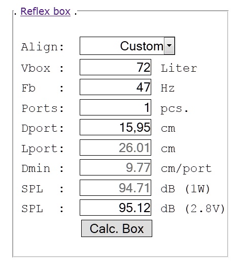

J'ai donc 79 litres brut, 72 litres net... un accord à 47Hz... pour une coupure de 47Hz@-3dB...

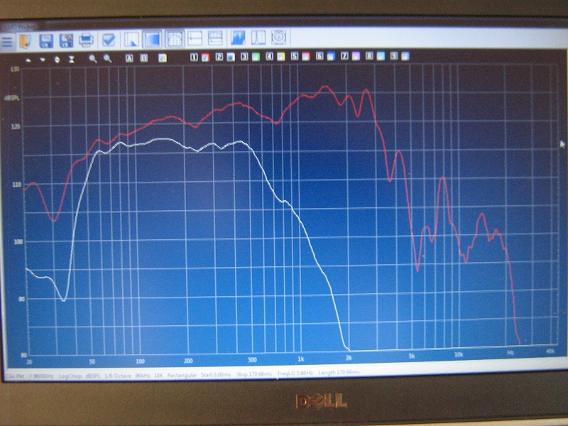

Ici, une mesure du GPA 414-8b dans sa charge (micro à quelques cm de la membrane)... en rouge, la réponse brute... en blanc, le HP égalisé par filtre actif avec coupure basse à 46Hz@48dB/oct.
(Pour rappel, au début, j'exploitais un caisson actif à base d'un 12" XXLS Peerless... avant d'écouter les deux GPA seuls et sans coupure... et de me rendre compte de leur supériorité qualitative !! Grosse erreur de ma part, rectifiée depuis... exit le caisson !!)

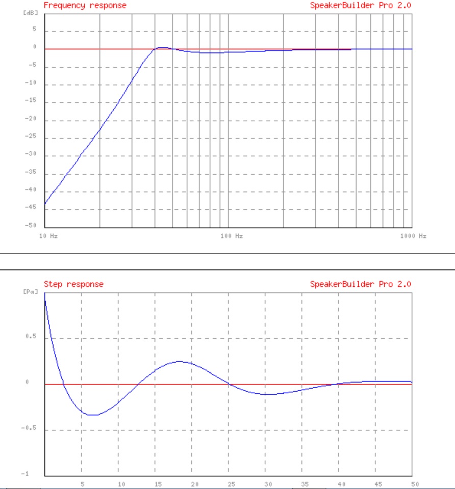

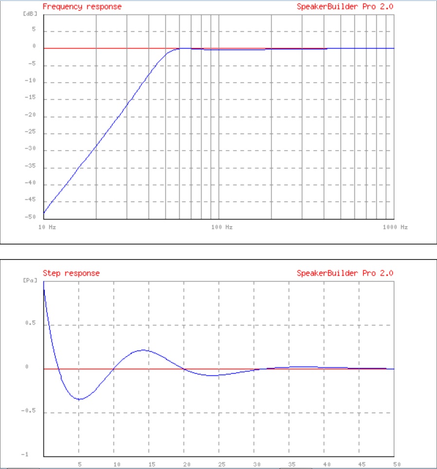

Simulations 72l.@47Hz vs 160l.@38Hz
L'on peut constater une descente de 12Hz plus bas pour la charge de 160l. avec une déformation plus importante de la linéarité et d'un temps d'établissement plus long de la membrane.
Mais certains vivent très bien avec 150/160l... c'est donc que ça ne doit pas être si dramatique que ça à l'écoute... perso, je ne l'ai jamais chargé si lourd mais le 414 est un HP "tendu" naturellement, donc...

Perso toujours, je préfère les évents laminaires... et pas trop petit en surface.
Dans mes charges actuelles, j'utilise la largeur interne de l'enceinte (40cm) et une hauteur suffisante (5cm)... Sd=200cm²
Ce qui équivaut tout de même à un évent tubulaire de 15,95cm de diamètre interne.
