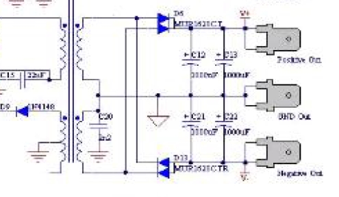

Remarques sur les alimentations SMPS :
Il est intéressant de noter que la structure de la partie "basse tension" d'une alimentation SMPS est semblable à celle d'une alimentation traditionnelle après le transformateur :
Les deux secondaires du transformateur fournissent les deux tensions symétriques de -24V/+24V après le redressement en simple alternance par des ponts de diodes. On remarque aussi que chaque rail d'alimentation n'est filtré que par 4 400 µF. C'est bien peu par rapport à ce que préconise La Maison de l'Audiophile pour un 30W Hiraga.
- Les connaisseurs des alimentation SMPS ont-ils un avis sur ce constat ?
#58
RE: Hiraga 30W Class A, le retour...
L'alimentation SMPS travaille à fréquence élevée et les condensateurs étant rechargés plus souvent, il n'y a pas besoin d'autant de capacité pour maintenir le niveau de tension pendant les creux!
#59
Bonsoir Christian,
Effectivement, c'est ce que j'avais analysé.
- J'étais à l'instant au téléphone avec René (RCGV) et nous en discutions.
Nous évoquions aussi le fait que, outre leur rôle de filtre, ces condensateurs ont aussi un rôle de réservoir.
- C'est peut-être là qu'il faut chercher...
#60
Dominique a écrit :Nous évoquions aussi le fait que, outre leur rôle de filtre, ces condensateurs ont aussi un rôle de réservoir.
Comme il y a de la place, tu pourrais essayer une LC par rail après l'alim
1 à 2 mH en gros fil et 2 à 4 x 10000µF ...
