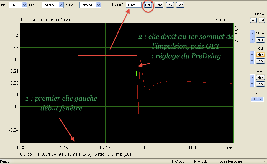

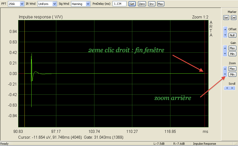

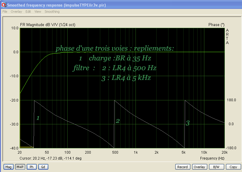

Si la phase est hachurée, et avec les repliements qui augmentent en fréquence, c'est qu'elle contient du retard, ou trop de réflexions.
Le retard s'évacue par une manip qui
entre la valeur du predelay lors du fenêtrage.

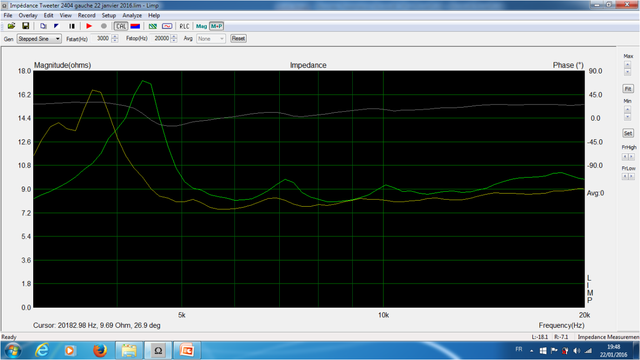

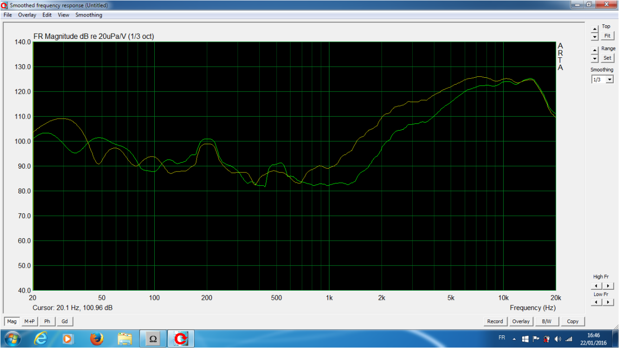

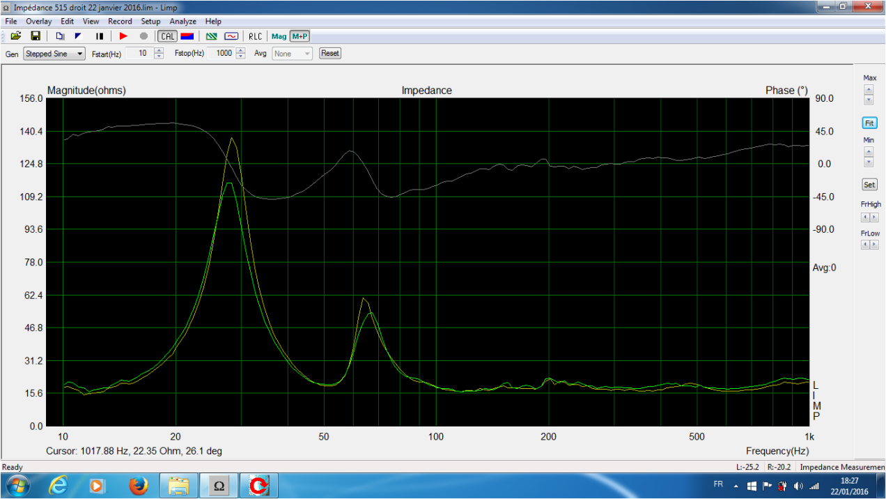

toujours dans la continuité du réglage de mes VOT, j'ai fait les courbes d'impédance de tous les éléments de mon système dont mes tweeters (JBL 075 et 2404) que j'ai aussi remesurés en FR avec et sans le filtrage 6 dB
Ce que j'ai pu constater sur les tweeters:
L'impédance du 075 est plus haute que le 2404 (JBL 075 entre 9.5 et 11 ohms alors que le JBL 2404 entre 8 et 9.5 ohms)
Sur les courbes de réponse (075 et 2404) avec et sans filtrage 6 dB, on peut constater que la pente du filtrage n'est pas assez raide ce qui provoque un chevauchement des réponses de la compression et du tweeter (voir les courbes au début du sujet)
je pense qu'il va me falloir passer en 12 dB voire 18 dB et ainsi avoir une coupure plus nette

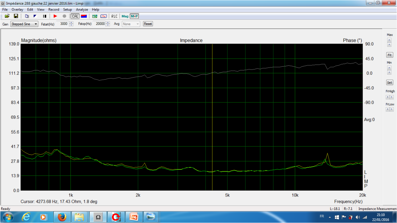

De même, j'ai fait l'impédance de mes 2X Altec 515-16G dans mes VOT et j'ai pu constater que le F1 des courbes d'impédance ne sont pas les mêmes sur mes 2 HP
l'un est à 115 ohms alors que le second est à 137 ohms.
Pourtant les évents sont les mêmes sur les 2 VOT (69 X 10.5 cm)
je sais que les HP sont rarement identiques. qu'en pensez vous, que faudrait il faire?
De même, comme je pense devoir refaire le filtre du tweete, quel filtre me préconiseriez vous au vu de mes courbes d'impédance et lequel (12, 18 dB, classique, série voire RLC ect... )
Merci d'avance à tous pour vos commentaires et vos préconisations au vu de ces courbes

Courbe d'impédance de mes Altec 515-16G dans mes VOT

En dehors des 2404, les courbes d'impédance des autres HP sont très proches, rien à redire. Le Zmax des 515 ne pose aucun problème non plus, ce type d'écart est courant, et sans conséquence.
Pour les 2404 (j'en ai eu moi-même une paire), le problème est récurrent chez JBL, en tout cas pour les 2404 et les 2405. Pour constituer une paire, il faut en essayer une dizaine.
En actif, ce n'est pas trop grave, on met en oeuvre les corrections qui vont bien. En passif, on a du temps à passer pour symétriser, bon courage...

Bonsoir Pascal,
Merci pour tes réponses très utiles.
J'avais bien vu que des impédance des 2 tweeters, les meilleures étaient ceux des 075 qui en fait ont des menbrannes bleues des JBL 077.
De tous mes tweeter, c'est ceux là que je pense garder dans un premier temps.
Je suis en actif mais analogique sur mes 288 et 515, alors que sur mes tweeters en passif (comme expliqué 6dB)
Comme on peut le voir sur les courbes de reponses, je pense qu'il va me falloir augmenter la pente de coupure....
J'espère que l'on va pouvoir me conseiller à ce propos et m'aider à concevoir ce filtre.....
