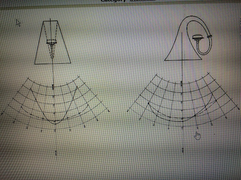

On m'a posé la question sur le choix d'avoir posé sur le côté le pavillon WE66a, la voiçi une image qui en dis long :
Pour ce qui est des pavillons de grave j'ai opté pour la position ogive au centre pour éviter que le pavillon extérieur ne rayonne sur les murs latéraux.
Bonne idée ou pas ??

RE: Caisson bassbin (sandvoice)
Ah oui ok 1 m de a bouche, tu as mesuré aussi un peu la réponse de ta salle
OUi c'est la directivité des WE66... après tout dépends de ton positionnement d'ecoute....

Marc
Je peux écouter à 3,5 mètre avec une bonne fusion en l'état mais je peux reculer à 5 mètres des pavillons également.
Le choix est donc assez large.
La position des sièges n'est pas encore bien définie , j'en suis encore au tests
Marc
