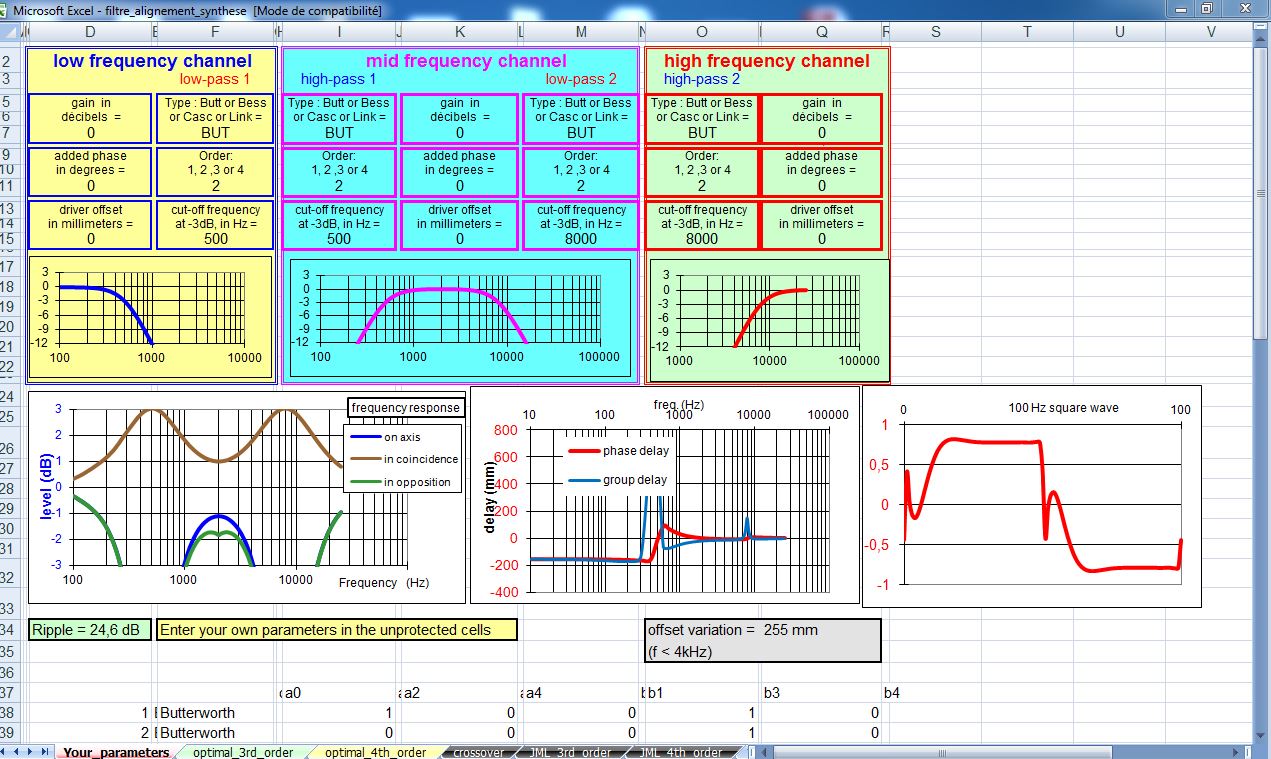

En ce qui concerne une VOT coupée en 12 DB à 500 Hz ( c'est plus tôt 600 Hz le standard, mais bon ) et 8000 Hz, il est intéressant de regarder comment se comporte le filtrage et la courbe de réponse, la phase et le groupe délai.
12 DB standard tous les HP's alignés et en phase.
C'est pas chouette mais cela s'écoute depuis des années et ça marche.

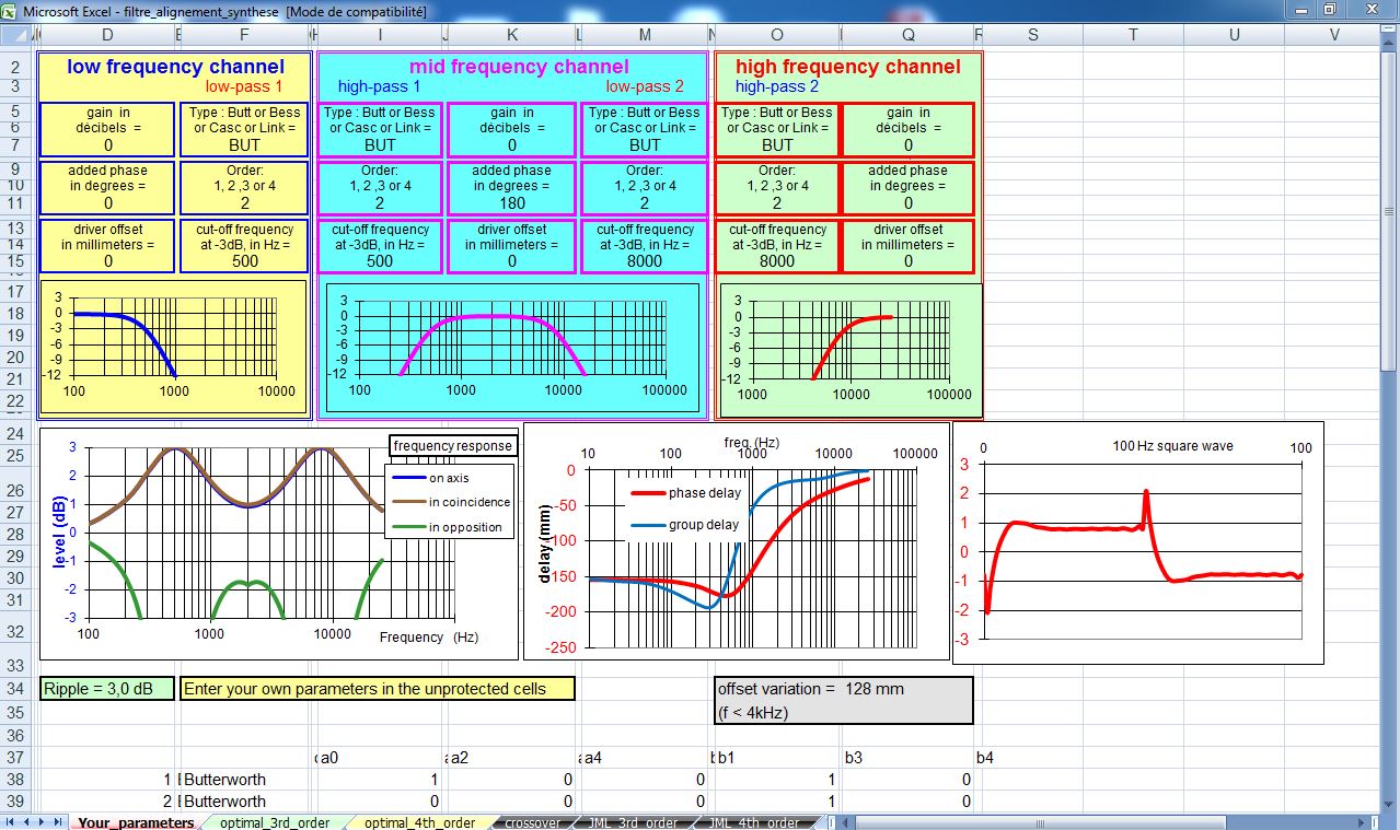

12 DB tous les HP's alignés mais le médium déphasé de 180°.
Oh surprise, c'est meilleur !

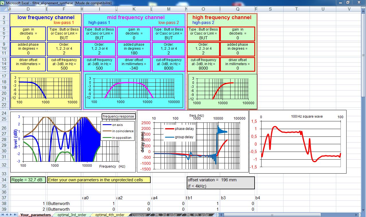

12 DB avec le médium retardé de 340 mm et en phase.
Là, c'est très mauvais et pourtant cela s'écoute aussi comme cela.

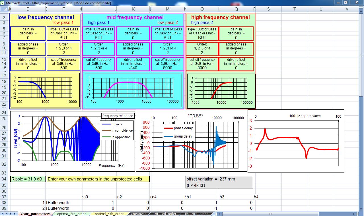

12 DB avec le médium retardé de 340 mm et déphasé de 180°.
C'est pas mieux voir moins bien.
Attention à l'échelle du groupe délai et de la phase, si on y regarde bien, les écarts sont pratiquement les mêmes à 500 Hz et deviennent très importants à la coupure haute. Les signaux carrés se dégradent
