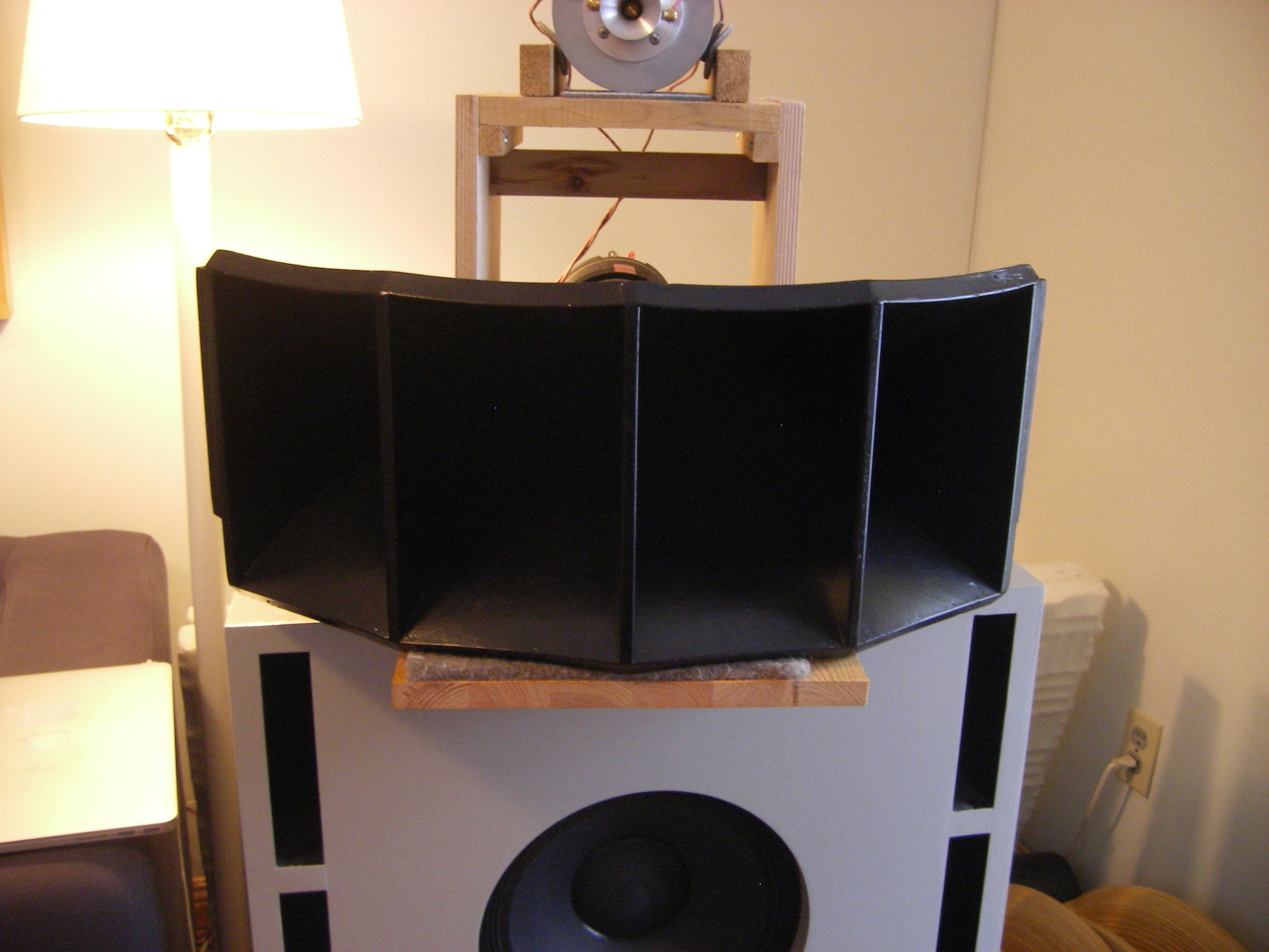

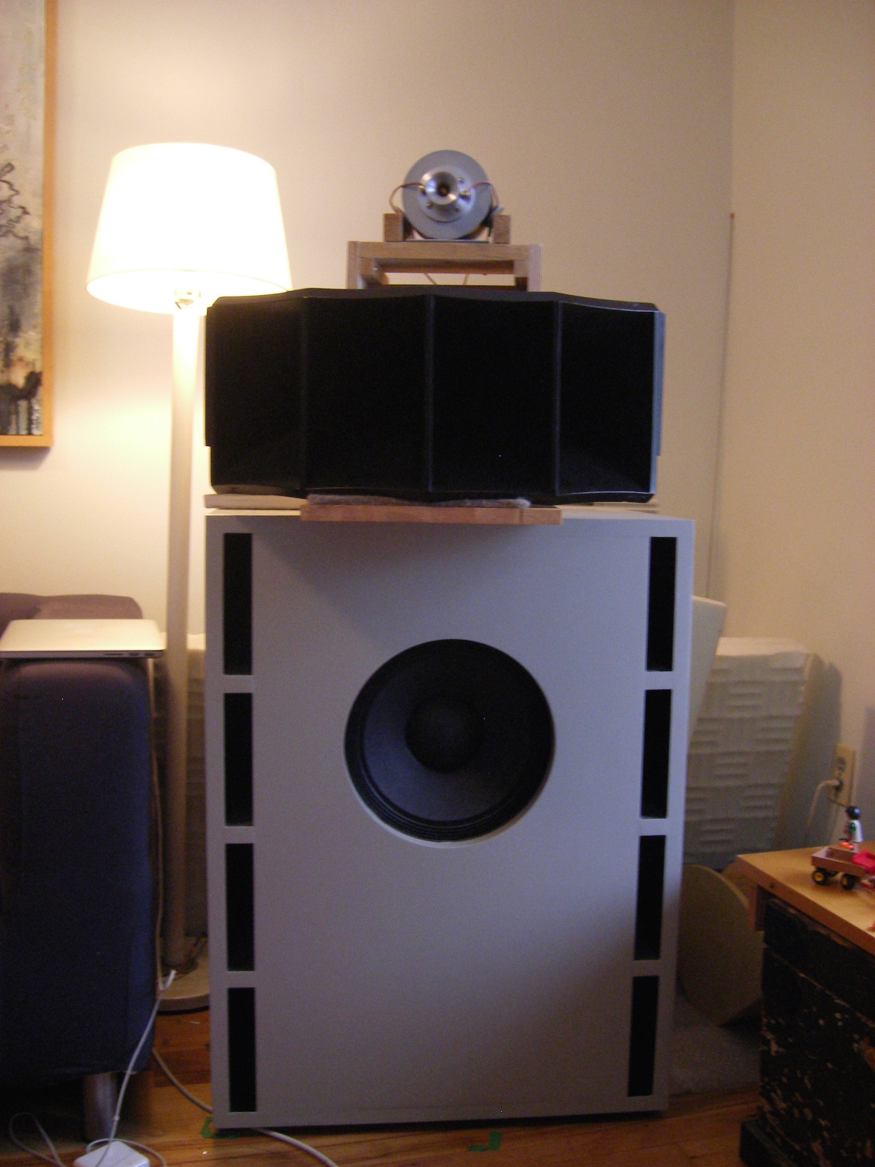

Ce matin, j'ai pu prendre quelques photos de mes petites Onken avec les composantes Onken maintenant en place. Cela donne aussi une idée de l'alignement temporel des sources émissives sur lequel je me suis arrêté il y a quelques semaines.
Pour le plaisir des yeux:

Bel ensemble, Seb. Je suppose que ça doit bien sonner, tout ça.
D'un point de vue esthétique, je trouve que le pavillon n'est pas bien proportionné par rapport à la Petite Onken, il fait trop gros et semble "écraser" l'enceinte. (je me console comme je peux de ne pas pouvoir m'offrir ce matosBig Grin Big Grin Big Grin Big Grin)
Mikael
PS: c'est quoi la plaque qu'on voit derrière l'enceinte?
