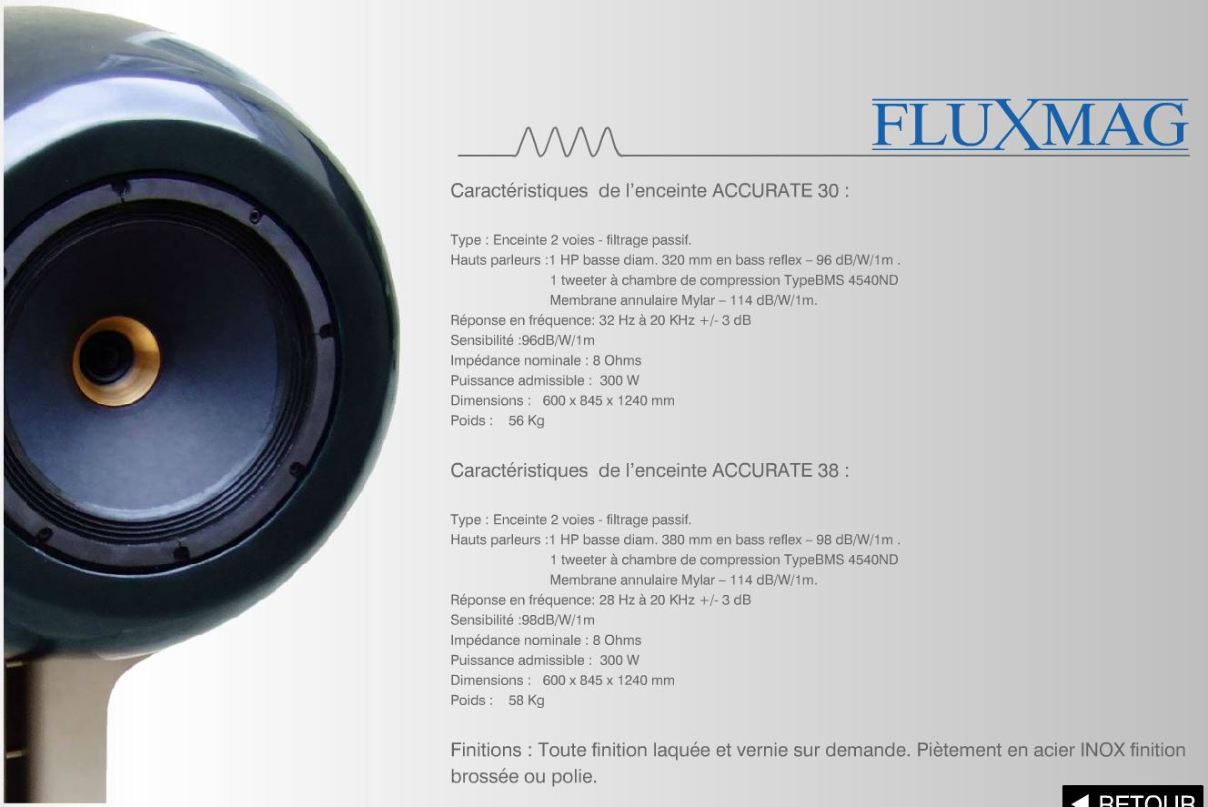

S'agit-il du fameux et mystérieux haut-parleur :
