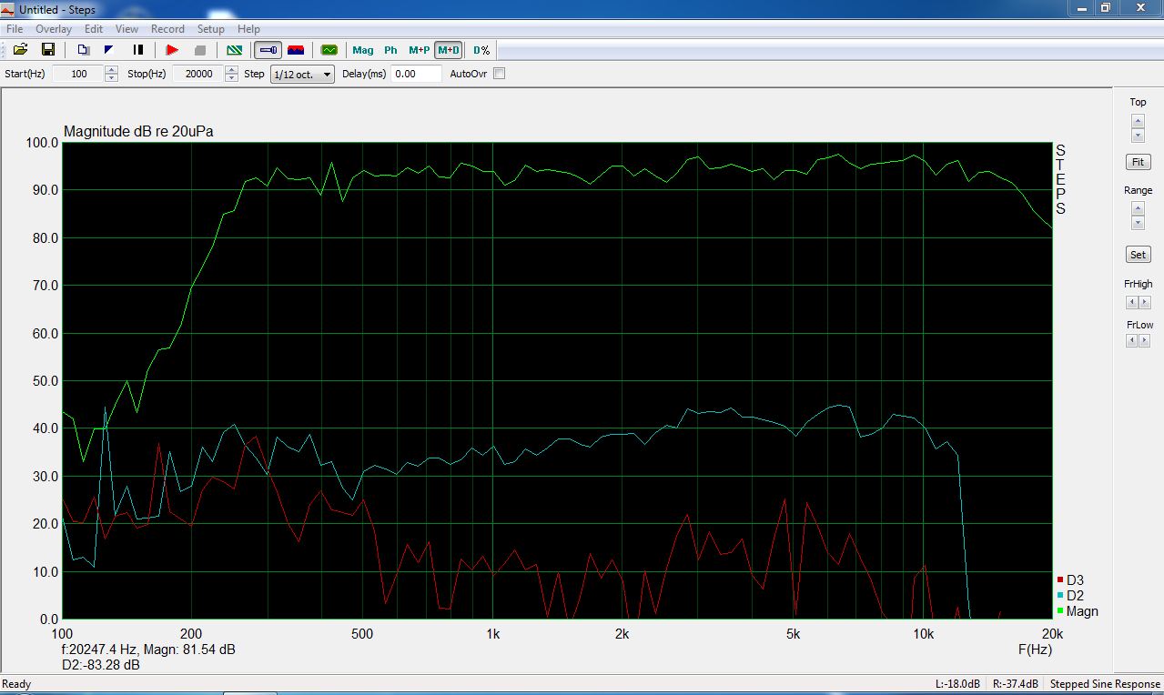

Ci-joint la réponse de mon ensemble IWATA 200 Hz et PB950.
Parfaite me direz-vous. Oui si la fréquence de coupure basse est "haute".
Ce n’est pas mon cas , il est coupé à 300 Hz ( 370 Hz 18 db JLMC ) et il fait de l’IMD.
L’amplitude du déplacement du diaphragme aux basses fréquences provoque de L’IMD sur les hautes fréquences reproduites.
La solution, passer en 4 voies et couper comme tous les grands systèmes autour de 2500 Hz la voie bas-médium.
Et çà marche très bien.
Cordialement.

Beh regarde sa courbe de réponse c'est le vrai.
C'est une idée reçue, sa fréquence de résonnance est de 220 Hz et comme il est peut réactant en trichant avec le 18 db JLMC on descend à 300 Hz !
Voilou.

Jean-Philippe,
Et bien non, 370 hz / 2 = 185 Hz à - 18 db. C'est un filtrage JLMC.
Il le peut sans PB, je ne vais pas tout produire, je l'ai déjà fait dans le fil optimisation du filtrage d'un système à 4 voies.
On le voit sur la vue, j'ai filtré à 48 db à 200 hz et l'ensemble coupe juste avant à 220 hz à -3 db. Donc 185 Hz à -18 db....
De plus j'ai optimisé la coupure en fonction de la THD, de la phase et du groupe délai ainsi que du sonagramme.
Le bas est un enceinte ONKEN perso avec des B 15EX. Les évents ont été optimisés à l'écoute et à la mesure ainsi que la tension d'excitation des Hp's.
A 370 Hz un ensemble compression / pavillon est beaucoup plus propre qu'un 38 cm et plus nerveux tout en ayant assez de matière.
Par contre, un 38 cm par ces déplacements importants aux basses fréquences trouve sa limite dans son travail en piston et par distorsion d'intermodulation dûe aux grands déplacements de sa membrane aux basses fréquences vs ceux beaucoup plus petits à 270 Hz.
Même s'ils sont capable de monter, on observe nettement L'IMD qui remonte et le son est entaché de coloration dû au travail du spider et aux effets de roulis. D'autres parts, un Fa de 38 si bon soit-il 300, ne peut rivaliser sur la dynamique avec un facteur de 20000 à ces fréquences.
En plus on évite de couper dans la bande 400 hz - 1000 hz critique.
L'écoute en est très concluante.
