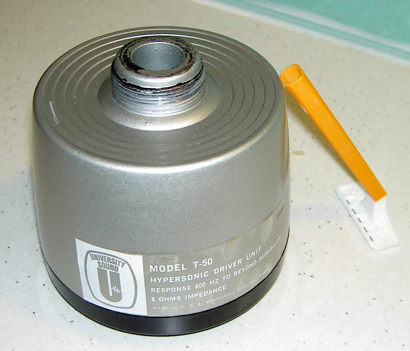

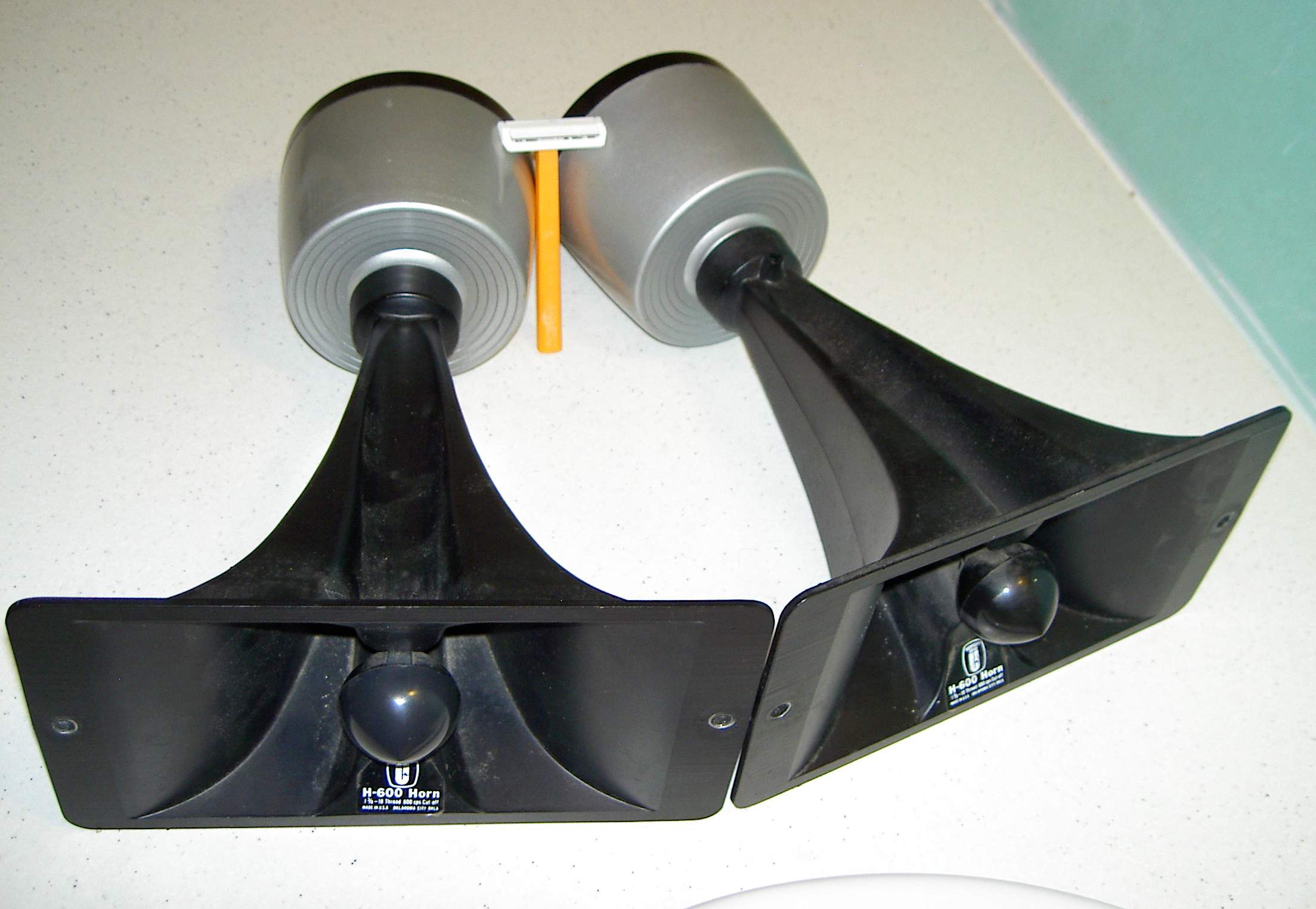

Comme c 'est curieux , ça ressemble à ce que je veux essayer sur mes mini-vott c' est a dire de positionner 2 UNIVERSITY-SOUND H600 et T50 par enceinte , comme sur la photo ci-dessous et je crois savoir pourquoi.........

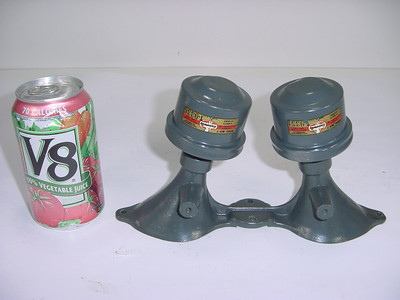

http://vintagespeaker.net/vintage-univer...er-drivers
Merci , Stéphane ....je n 'avais pas fait attention aux dimensions !!!!
Les tweeters ont la profondeur d 'une canette alors que mon ensemble moteur-pavillon T 50 et H 600 font 2, 58 canettes ( unité officielle en BRETAGNE pour les longueurs , poids et volumes )

OUEST-TERNE-ELECTRIQUE a écrit :http://vintagespeaker.net/vintage-univer...er-drivers
Les tweeters ont la profondeur d 'une canette alors que mon ensemble moteur-pavillon font 2, 58 canettes ( unité officielle en BRETAGNE pour les longueurs , poids et volumes )
Je ne connaissais point cette unité de mesure, mais les Bretons n'arrêtent pas de nous surprendre et c'est tant mieux.
Merci pour les infos; croyez-vous qu'à 190,00 €/paire, cela vaille le coup?

RE: Mini VOTT : Partage d'expériences
Une vente, il a 2 mois
http://www.ebay.com/itm/Pr-University-Mi...7675.l2557
Stéphane

JR BLUES a écrit :... croyez-vous qu'à 190,00 €/paire, cela vaille le coup?...
JR
J'espère que tu l'as acheté sans attendre leur avis Tongue

Il faudrait approfondir le sujet......le pas de vis a l 'air petit et pas standard avec d ' autre marques .
On peut supposer que les membranes ne sont plus fournies .
Alors que pour mes T 50 la membrane est toujours fournie , et le pas de vis identique à d ' autres marques......
190 euros pour la curiosité......BOF !!
A moins de faire la découverte d ' un excellent tweeter , mais là je n ' en sais rien .
Pour le T50 UNIERSITY SOUND.
Diamètre du Raccord à visser : 1 et 3/8 inch soit 3,5 cm
Pas de vis 18 threads per inch soit 1,4 mm
MiChEL.
