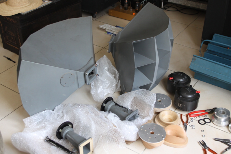

Il est 11h en ce dimanche matin, Roger vient d'arriver et m'a déposé les pavillons.

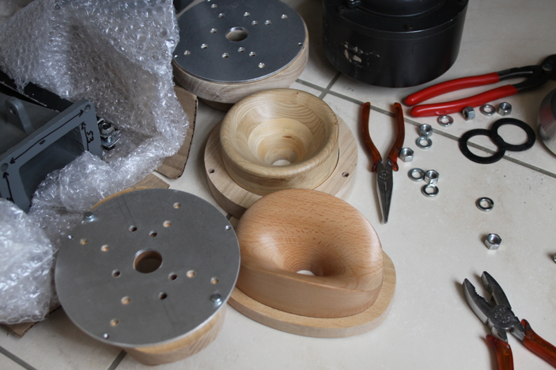

La veille, j'avais reçu le colis avec les petits pavillons en bois que m'a envoyés Franck Delbauve. Ce sera pour les aigus.

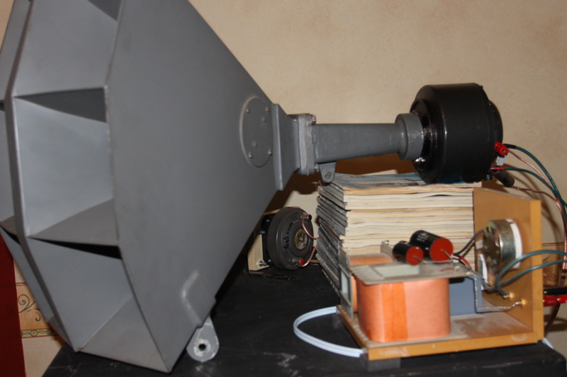

Première opération : monter une voie en 288 et comparer. On a donc la voie de gauche en TAD2001 et la voie de droite en 288.
Comme il faut être aux manettes pour basculer le volume à gauche ou à droite, c'est ma femme qui écoute, même si de là où je suis, je sens bien la différence.
Elle me dit que c'est tout de suite plus ample avec le 15 cellules, le TAD est éteint à côté, ça fait petit. Elle me demande même comment j'ai pu écouter autrement depuis tout ce temps (c'est cruel les femmes).
Plus tard, je referai quelques essais en switchant les voies puis en inversant les câbles pour bien écouter le même message.
En plus de l'ampleur, il y a une densité dans le message ça devient vraiment jouissif. Autre chose, la terminaison des notes sont longues. Les vibrations de la caisse claire par exemple n'en finissent pas de s'éteindre.

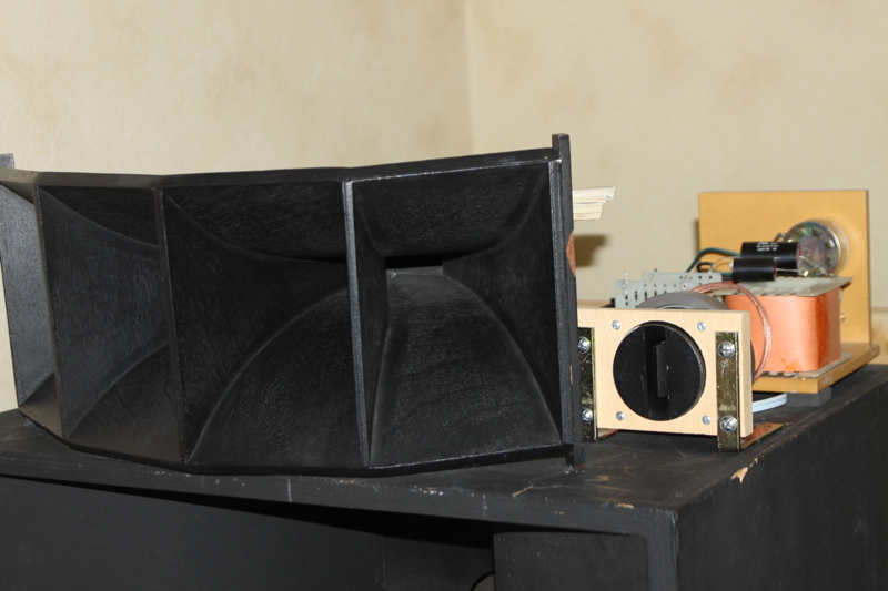

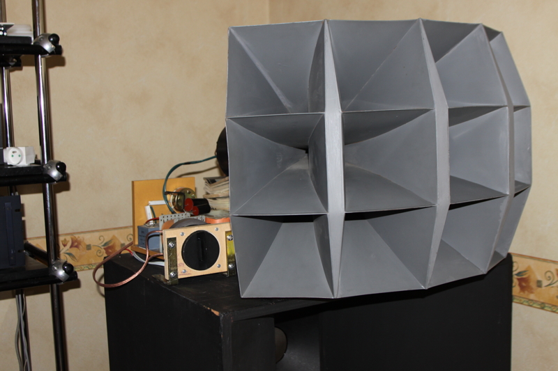

Pour l'instant, c'est une installation un peu précaire.

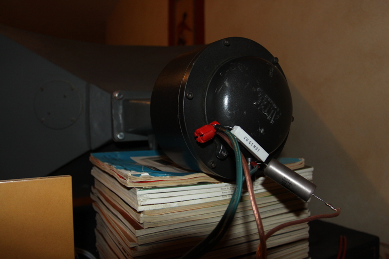

Une résistance de 15 ohms en parallèle sur la 288 à la place de la TAD. Un condo de 1 microF pour l'ajout du tweeter.
J'ai rapidement testé les 2001 montés en tweeter. Mais il faut que je leur bricole un berceau. A peur de les voir rouler et défoncer le carrelage.

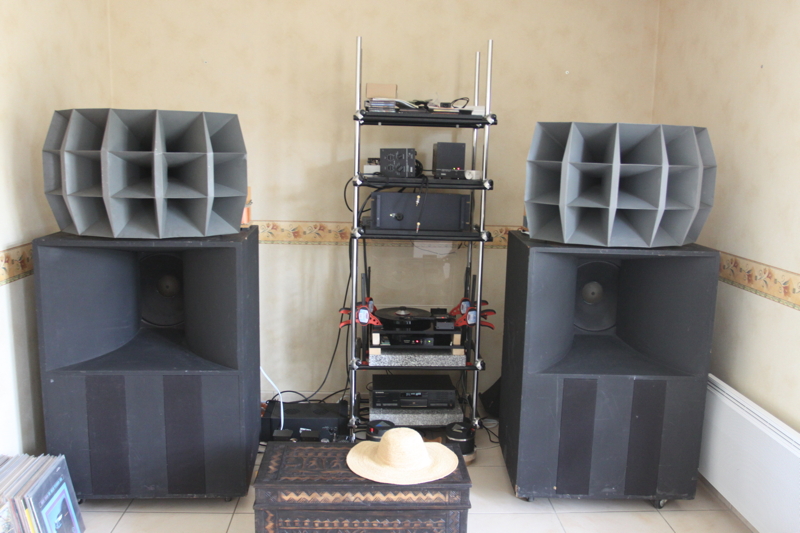

Le système commence vraiment à être à l'étroit. Il est temps que je lui donne l'espace qu'il mérite.
Mais déjà là, le pas en avant est tel que je crois que je ne remettrai plus jamais les Ledauphin+TAD (à part pour les montrer à la vente ?).

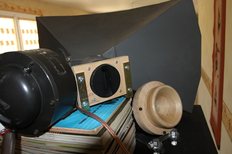

En ce beau dimanche de printemps (il était temps), j'ai trouvé un moment pour faire une bricole que j'avais en tête.

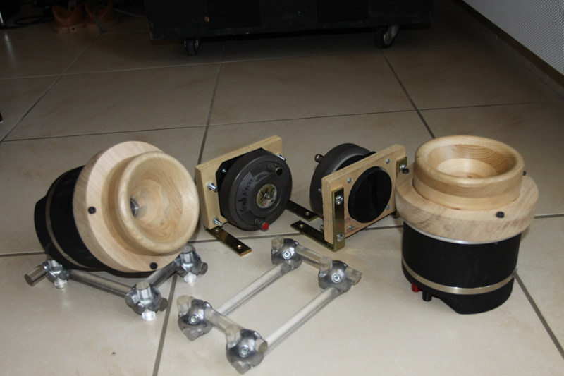

Avec des barres en plastique assemblées en croix, j'ai fabriqué deux petits berceaux pour accueillir les TAD2001.
Me voilà prêt pour comparer JBL2405 vs TAD2001.
Le peu de place laissait peu de variantes de placement, j'ai fait à la manière de JH sur son système à la RDS, tournées vers l'arrière, à 45 degré du mur latéral.
La différence est immédiatement perceptible. Les 2001 font mieux partout :
.réponse plus étendue vers le haut
.timbres plus beaux
.meilleure intelligibilité
.longueur des notes
... en attendant d'essayer des 288 16K décapotable comme préconisé par Jean-Philippe.

Utiliser comme tweeter un moteur à chambre de compression de grand diamètre tel l'Altec 288 est rarement vu. Ce moteur peine à aller au delà de 12kHz et entre 5kHz et 12kHz sa réponse demande déjà à être égalisé.
Quitte à utiliser le 288 alors mieux vaut égaliser celui qui est monté sur le pavillon à 15 cellules et se passer de tweeter. (toutefois les lobes de rayonnement de chaque cellule sont assez fins et si on se déplace ou si on tourne la tête cela peut faire un peu "mitraillette".)
Le moteur TAD TD2001 monté sur un petit pavillon (tractrix ou JMLC ou e-JMLC) fait un excellent choix. C'est onéreux mais, si comme Raoul, on a déjà une paire de TD2001 alors ce choix est assez naturel.
