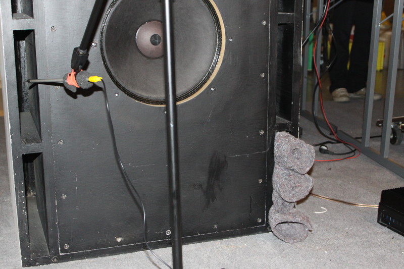

jeanmichellcl a écrit :Bonjour ,
Samedi 29 octobre en fin de séance de l' "atelier Mesures",
Jean-Yves Soria était désireux que je fasse une mesure en proximité du cône du haut-parleur Altec 416 et en proximité de l'évent d'une enceinte Grande Onken (360 litres et 6 évents latéraux)
http://www.melaudia.net/zfoto/rueil1110/...00x533.jpg
On verra des photos de la mesure de l'évent à :
La mesure en proximité du cône c'est faite à 3 ou 4 centimètres du cône de l'Altec 416 le microphone étant placé horizontalement en face d'un point situé apporximativement au tiers extérieur du rayon du haut-parleur.
La mesure en proximité d'un des évents c'est faite à 3 ou 4 centimètres de distance du plan avant de l'enceinte acoustique en face d'un des évents.
Nous en avons profité pour faire des mesures après avoir bouché un des 6 évents puis un deuxième.
Voici les courbes de réponse ainsi mesurée :
Voir aussi la projection des mesures faites en direct :
La réponse en proximité du cône montre que l'Altec 416 répond de manière constante jusqu'?� 50Hz.
Lorsque les 6 évents sont ouverts ils résonnent vers 46Hz et la réponse montre un dépassement vers 50Hz et la F-3dB est autour de 38Hz.
Si on bouche un évent la résonance s'abaisse vers 42Hz et la réponse à -3dB s'étend jusqu'?� 33Hz.
Si on bouche 2 évents la résonance s'abaisse vers 38Hz et la F-3dB de la réponse s'abaisse à 28Hz. C'est ce réglage que je préfère.
Cordiales salutations,
Jean-Michel Le Cléac'h
