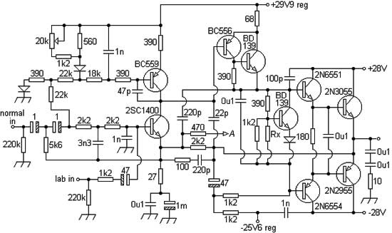

NAD 3020 schematic
Trouvé sur la toile, le schéma du NAD 3020.
