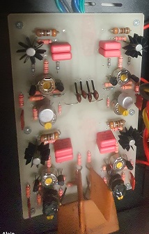

RE: Préampli Kanéda DC1
(14/02/2026-19:39:45)lamouette a écrit : Ce préampli a été monté quand?  Y a t-il un médium dans la salle? Smile
 j'ignore quand ce préampli à été monté. J'ai acheté la carte toute prémonté avec les composants sur LBC il y a environ 4 /5 ans en arrière . Je n'ai jamais su le nom de la personne avec qui j'ai fait la transaction..... Peut être quelqu'un sur ce groupe..... Voici la photo lors de mon achat.
alain
Alain
Vott/416-8B + 511B/Faithal - SRPP - 2 x 300B Anzaï - Hiraga 30 watts - K209 GF+ - Marantz CD60
#58
Un petit truc si tu veux faire des essais de condensateurs sans abimer ton circuit , tu soudes seulement des petites pattes de cuivre (queues de résistances) dans les trous , ensuite tu soudes tes condos d'essai sur ces pattes.
Là ces condos ne coutent pas cher , quelques dizaines de centimes, ça vaut le coup de comparer du mkp 10 avec du fkp1 ou du Panasonic ECWFE.

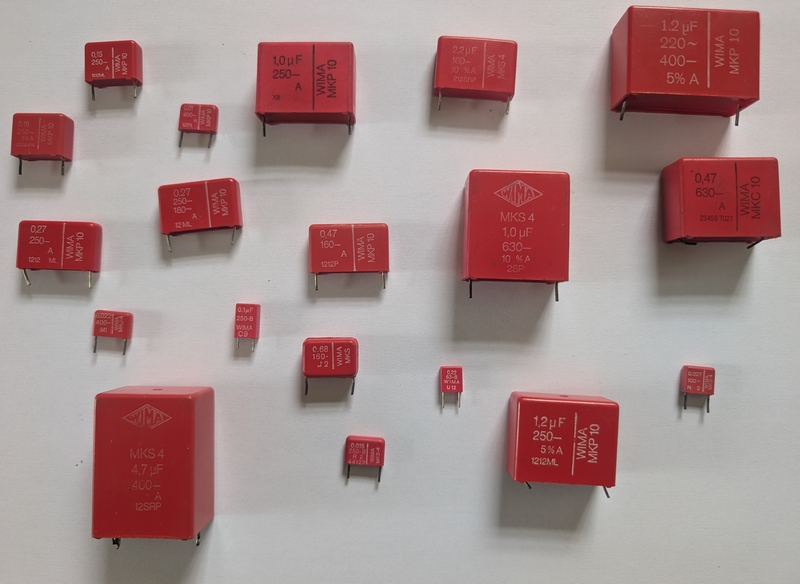

Jeu !
Parmi les WIMA ci-dessous, trouvez le(s) fake(s).
#60
Tous? A part peut être celui en haut à gauche? Pas facile, c'est du vintage Smile
