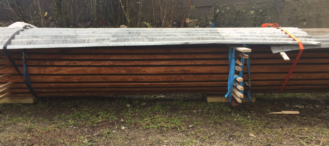

Bonjour Denis,
Me voilà redescendu de la montagne avec une cuisine en plus !!  Rolleyes et un escalier en mélèze (pas de Russie ! mais de France !) à venir.
[Image: dp6p.png]
je reprendrai le fils de ces échanges avec plaisir sans trop de HS !
Cdt.

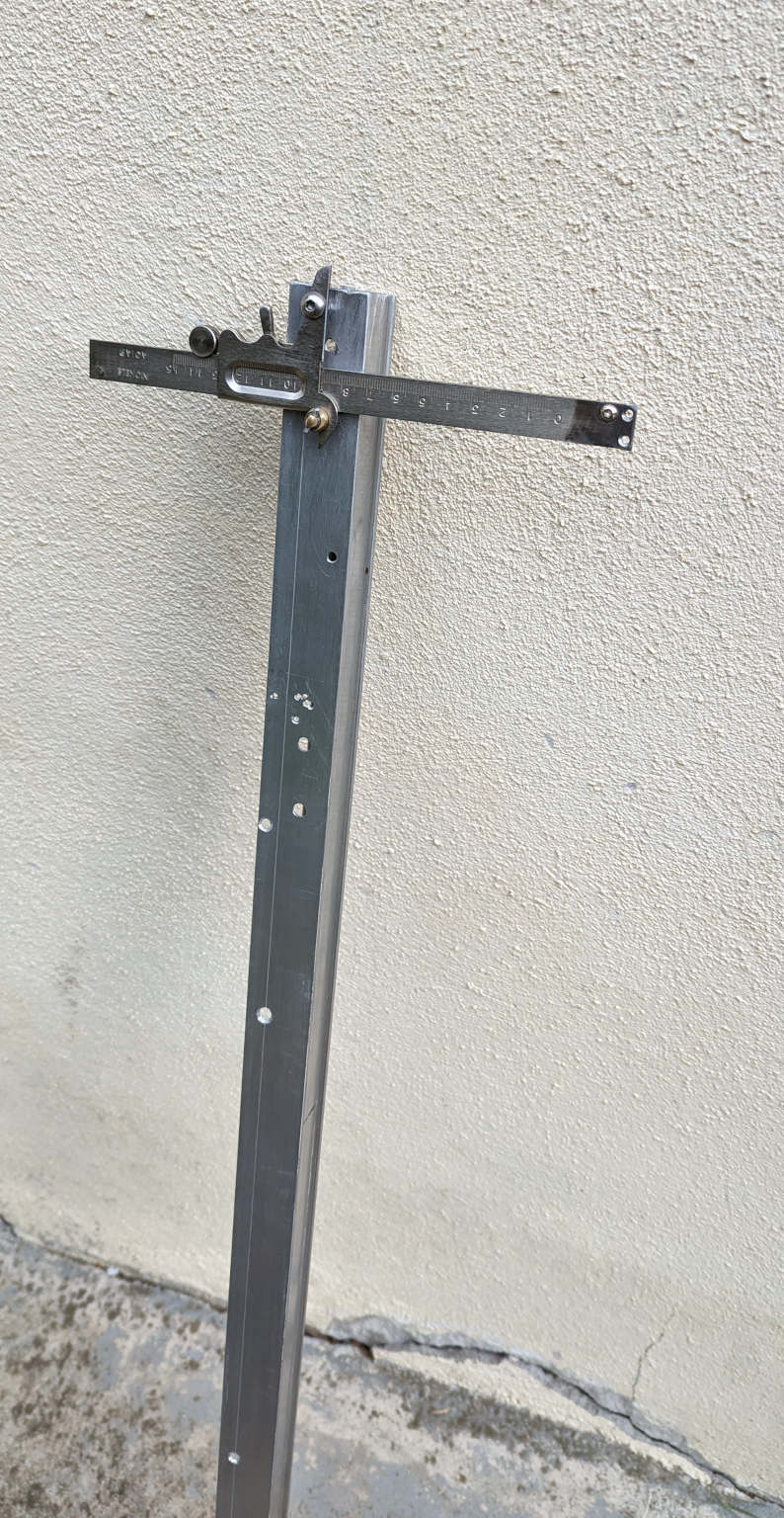

Nouvel outil fabriqué, pour régler la "distance tweeter/boomer" + "rapport des réglages droite/gauche"
La précision est ainsi obtenue "au mm près" et est reproduite parfaitement de chaque coté...
> Voir les autres photos sur l'utilisation de l'outil dans la publication, sommaire "Choix du tweeter"
Les outils de réglages sont passés de simples cales en bois... à des cales avec tiges filetées + un outil de réglage des mesures "dédié"
(J'ai fait une màj de la publication à ce sujet)
