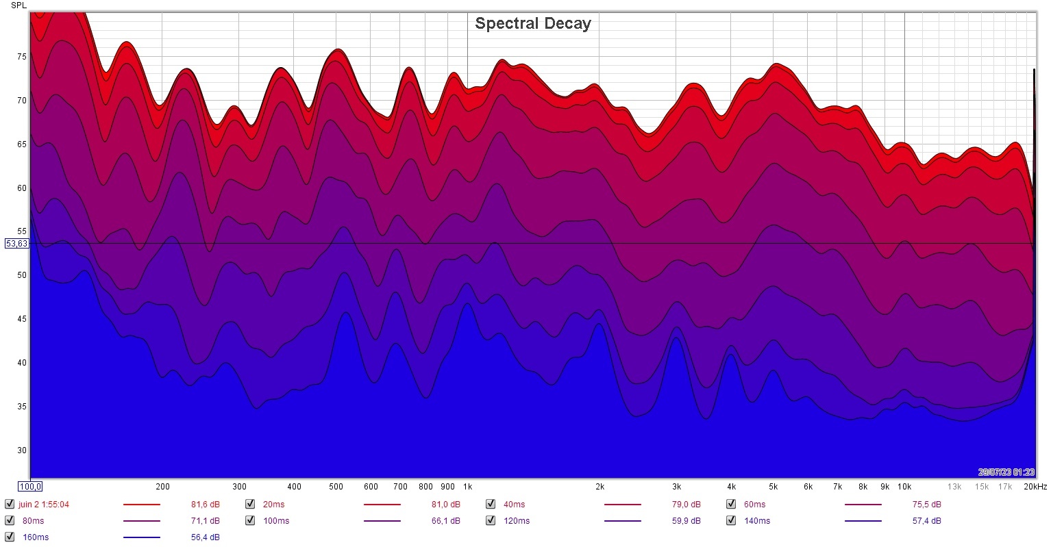

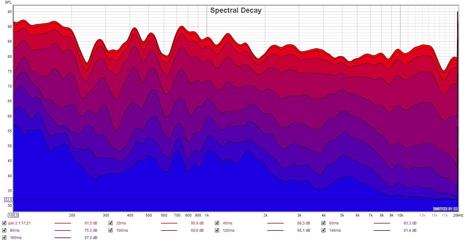

(28/07/2023-23:14:27)Indien29 a écrit : Tu pourrais améliorer en compensant le manque d'énergie dans l'aigu par 2 HP qui rayonnent hors axe, que tu délayerais et atténueraient pour compenser le manque d'energie hors axe, c'est un très bon principe.
Ensuite tu mets ton direct plat (faut arrêter ces bêtises de courbes cibles)
Puis tu regardes ton champ réverbéré sur decay et ETC
Tu as ici des abaques de decay et d'ETC : https://www.homecinema-fr.com/forum/acou...23115.html
Sépare le direct du réverbéré, la mesure dans l'axe n'est qu'un indication, que donne aujourd'hui ton decay et ton ETC ?
Avec ces 3 mesures, tu as déjà une bonne indication de ce qui est améliorable, pour le grave, regarde le spectro, ça montre les problèmes de couplages, les modes, s'ils sont corrigeables ou pas etc etc...
Tu en as pas marre de nous gonfler avec ton équipe hein !! ??
tu vois quoi sur le decay ? si je corrige le grave à 11 m, il sera pareil qu'à 2 m, c'est quoi le problème ?
c'est quoi la différence entre ces 2 decay !! ? et c'est idem pour l'ETC, distance critique !!?? de quoi de qui !! ?? de toi !? oh oui !!
